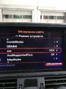

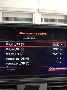

    Друзья, всем привет!
    Решил забить на отсутствие шнурка и вытекающие из этого ошибки в памяти, и занялся обновлением прошивки, скачал сразу 942, хотя у меня стояла какая-то древняя, номер не запомнил, но в списках для загрузки ее тут нет.
    Первая сложность, с которой столкнулся это errorcode'ы по разным блокам, который появились из-за того, что прошивку закатывал дома на MacOS. Выяснилось, что один и тот же архив при переносе на карту с мака весит около 2.5 ГБ, а при переносе с винды - 1.5 ГБ. Кстати, думаю, что эту информацию стоит поместить в шапку, т.к. владение "яблочным" ПК сейчас очень популярное явление.
    В итоге, записал карту с винды, запустил обновление по новой, даже выбрал системные папки для обнуления возможных ошибок от прошлой попытки, но один из блоков так и не удалось прописать, снова ошибается и хоть бы что, пробовал несколько раз, на 95% срывается, скрины прикладываю ниже, прошу разъяснить важный ли это блок и, если это так, то что необходимо сделать, чтобы он все таки установился.

  12. ioann
    ioann Старожил
    24 ноя 2009
    5.313
    Все проблемы с "еррорами" при обновлении в 99% случаев это из-за битого файла,кривой разархивации или ушатанной SD-карты. Если исключить все эти три слагаемые,то результат будет положительный.

  13. VitaminA
    VitaminA Завсегдатай
    18 янв 2014
    984
    Q7 3.0TDI CRCA
    Этот блок отвечает за голосовое управление, в этом разделе содержатся звуковые файлы! Перепишите заново прошивку на карточку, а затем, чтобы не полностью ставить всю прошивку заново, прошейте принудительно только sss в режиме "определённый пользователем"

  14. Mnsrabbit
    Mnsrabbit Новичок
    16 дек 2013
    20
    A7 3.0 TDI 2013
    #5554 Mnsrabbit, 31 авг 2017
    Спасибо. Попробовал заново залить на другую карточку, результат тот же, на этапе установки файла CZ (чешский) в разделе "sss", выдает ошибку 143. В итоге попробовал переустановить отдельно весь раздел, исключив из него CZ. Установка визуально доходила до 100%, но ошибка, теперь номер 138, появлялась по каждому последующему файлу других языков, но при нажатии "Повторить" начинала ставить следующий файл, а по завершению перепрошивки и проверки установленных разделов выдало результат "ОК" напротив "sss", то есть установились все языки, кроме чешского. Указано, что версия 21 не ставится и система продолжит работать на версии 1 чешского языка. Решил ничего уже не переделывать, т.к. вряд ли буду пользоваться каким-либо другим языком, кроме русского, и после проверки дорожным испытанием, всё вещает как надо.
