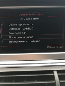

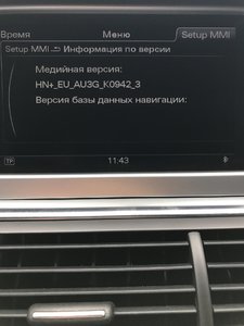

    Мне досталась машина вот с такой проблемой: вроде стоит последнее обновление ПО, пытаюсь делать обновление карт- выдаёт ошибку.
    Есть подозрение, что для того, чтобы что-то обновить нужно что-то изначально поставить(я про карты).
    Если моё предположение верно, то как поступить. Помогите, пожалуйста

    Привет! У меня та же проблема: http://www.audi-club.ru/index.php?t...nyx-kart-mmi-3g.374165/page-272#post-11786479
    В моем случае у меня возникает эта ошибка после обновления на 942 прошивку. Похоже никто не в курсе че эта за проблема, все молчат.

    Чую, что надо сначала старые карты поставить, а только потом обновляться.

    Sarant, мне кажется, что у Вас и у вышеписавшего sserge, одна и та же проблема - кривоскачанный архив, поэтому база карт не разворачивается... я бы перекачал заново. Перезалью архивы или сделаю одним с CRC информацией для контроля. Дело в том, что эти карты именно с этих линков качались много раз и много кем, и этими же "много кем" ставились на именно 942 прошивку, поэтому проблема вряд ли в связке 942 и карт 6.24.2

    если запароленый архив раскрылся, то все хорошо скачано
  18. [waZZup]
    24 май 2014
    4.314
    S8+ 2016 stock
    Совершенно верно. Следующий этап, где могли быть проблемы с нарушением целостности - запись на карту памяти.
