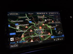

    #540 r_Q7, 8 июн 2014
    За тех у кого все каращо ;) если есть на форуме те у кого не але онлайн прошу отписать в лс - включая тех у кого отказ по вину 4f и ку7 до 2012. .Теперь перепроверяю у себя каждый день як параноик:
