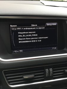

    Ничего не понял))
  2. ioann
    ioann Старожил
    24 ноя 2009
    5.517
    Это означает, что у вас стоит RMC. Обычная балалайка с радио и диском. Навигации в ней нет (если конечно это не 183 или 193 голова). Но это вряд-ли. Скорее всего обычная 182 голова без навигации.
  3. Azishouse
    Azishouse Новичок
    16 июл 2017
    6
    А где можно посмотреть какая голова стоит?
  4. ioann
    ioann Старожил
    24 ноя 2009
    5.517
    На фотографии, которую вы выложили. Большими буквами написано - RMC.
  5. Azishouse
    Azishouse Новичок
    16 июл 2017
    6
    Я имел ввиду номер головы..
  6. ioann
    ioann Старожил
    24 ноя 2009
    5.517
    На голове и посмотреть. Или ваг-комом. Хотя чего там смотреть, я и так могу сказать. 4G1 035 182.
  7. Azishouse
    Azishouse Новичок
    16 июл 2017
    6
    Данные из мануала. Короче каши не сваришь((
  8. ioann
    ioann Старожил
    24 ноя 2009
    5.517
    Чел, какой тебе каши? Всё же сказали тебе - хочешь навигацию - меняй голову.
    [waZZup] и Grafik нравится это.
  9. Azishouse
    Azishouse Новичок
    16 июл 2017
    6
    Да понял я уже)) Спасибо за помощь!

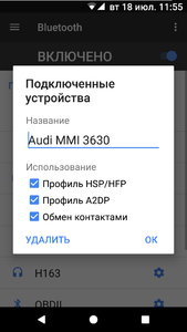

    У меня после наката 942 прошивки телефон не играет музыку по блютусу. Конектится без проблем, но когда в Медиа тыкаешь источник iPhone 7 (который уже сконекчен) то пишет "Пожалуйста подождите, загрузка устройства.." или что то типа этого и эта загрузка будет бесконечно пока не отменишь. В MMI в разделе блютуса на сконекченный телефон есть два профиля - "Громкая связь" и "Музыка" (или что то типа этого). Удалял и пересоздавал все соединения, даже сбрасывал настройки блютуса и телефона в MMI. Результат один и тот же - "Пожалуйста подождите, загрузка устройства.."
    Есть идеи?

    у меня так было, пока я в телефоне не разрешил использование какого-то профиля (A2DP по-моему) помимо HSP и контактов

    Я лазил в настройки блютуса в MMI (Телефон - внизу справа настройки - Блютуз) затем выбрал iPhone, там 2 профиля уже стоит (для звонков и музыки), то есть по сути все разрешено. Удалял, переделывал - результата нет (

    надо не в мми, а в телефоне разрешить (и у меня 3 профиля)

    Спасибо за скрин, попробую сегодня снова порыться.

    Проблема с блутусом решена путем переустановки софта с принудительным обновлением всех компонентов.

    У меня вот такая версия. Подойдут прошивки и карты из первого поста?
  19. djdeniska
    djdeniska Местный
    22 апр 2012
    1.542
    Hyundai Santa Fe Grand 2.2
    Пойдут. А почему в профиле машина в другом кузове?
