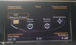

    раскрою тайну... на 3г+ нет регулировки сабба вообще:flirty:

    на последней фотке вообще 3г+ без бозе, когда бозе нет регулировка сабба есть.

    Параметрировать MMI BOSE не надо. Всё делается в кодировках блока радио. Достаточно лишь снять СР. MIB BOSE ужа да, приходится параметрировать. Иначе звуковая панорама отсутствует.
    Я уже не помню тонкости, но мне тоже кажется, что у MMI BOSE нет регулировки саба. Только НЧ и ВЧ.

    Первое фото сделано с машины без Bose, вторая с моей машины с доустановленной MMI и BOSE. До этого была регулировка саба (на RMC), на MMI без BOSE (что на фото ) тоже есть. Вот и вопрос что нужно сделать чтоб появилась регулировка)? Если таковая с BOSE есть вообще?

    Все играет, все каналы и саб. Просто отсутствует регулировка уровня саба.

    На MMI 3G+ с Bose нет регулировки саба.

    Не предусмотрено?

    не бэнге тоже

  16. siroga

    Лол. Целая страница. Вы приколисты??? Низкие частоты - это что, по-вашему?
    Просто тут регулируется вместе с ними саб, а не отдельно.

    ну доля неясности есть конечно, зачем в бенге и бозе отключили отдельную регулировку сабба, а на самой простой балалайке есть

    С бэнгом на А6 нет саба.
