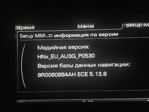

    Ребят, подскажите. Установил 3g+, голова с английской машины. Номер прошивки на фото. Хочу установить карты новые, но на сколько я понимаю нужно обновлять прошивку. Боюсь уложить голову. Может кто знает что это за прошивка и можно ли прошивать например до 900 прошивки?

    Обновить до 942(A4) и не бояться!

    Однажды кто-то запустил такой слух и многие почему-то его подхватили. Нет, неправда.

    Не знаю как тут ,но лучше последовательно тогда 100% исключается вероятность косяка как уже это было. На А8 проверено.

    Какого ещё косяка, где было? Прекратите уже. Вот так этот слух распространяют, а потом одни и те же вопросы несколько страниц подряд.

    Я в выходные обновил 530 - 942
    Косяков не замечено

    И еще, HN+R_EU_AU_K0612_8 - правильная прошивка для PLUS?

    Да

    Косяк может быть по причине кривой разархивации, бросков тока во время процесса обновления, плохого качества SD-карты, но никак из-за очерёдности прошивок. Не распространяйте суеверия. Ни на А8, ни на А7, А6, А5, А4 никаких косяков не было.

    А если машина вернее система не обновлялась 5 лет , можно сразу ставить последнюю прошивку ?

    Можно.
    Бывают случаи, когда на 3G+ последняя прошивка не запускается, но система об этом выдаёт сообщение, тогда применяется какой-либо промежуточный диск.

    Да, да и еще 7 раз да.

    Не буду вступать с вами в полемику , хоть 47 раз ДА но практика показала обратное пришлось шить последовательно 5 прошивок и результат был отличный.

    Да ведь никто не запрещает. Хоть по два раза каждую. Это всего лишь вопрос религии и личного спокойствия.
