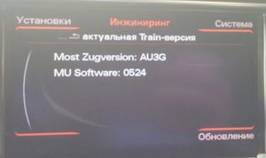

    Зашел в обновление и увидел картинку, которая непохожа на ту, что в шапке
    Все в порядке, можно продолжать?
  8. ioann
    ioann Старожил
    24 ноя 2009
    5.284
    А зачем вы в 3G High суете прошивку от 3G Plus?
    Grafik, sserge и [waZZup] нравится это.
  9. Vlad3
    Vlad3 Живу я здесь
    26 дек 2015
    1.169
    можно продолжать
    auzkp нравится это.

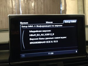

    Ребята, у меня 2 SD карты + Jukebox + Навигация + DVD + тачпад. Номер медийной версии до всех обновлений был - HN+R_EU_AU_K0612_8.
    Машина A7, куплена в 11 году.
    Какая у меня MMI? High или Plus?
  12. [waZZup]
    24 май 2014
    4.314
    S8+ 2016 stock
    В A7 и A6 C7 не ставились High. У вас Plus.
  13. sserge
    sserge Новичок
    19 фев 2016
    83
    A7/4G 3.0TDI CDUC
    Спасибо, допустим, PLUS. Но почему же тогда обновление некоторых компонентов завершается ошибкой?
    Так только у меня?
  14. sserge
    sserge Новичок
    19 фев 2016
    83
    A7/4G 3.0TDI CDUC
    И еще, HN+R_EU_AU_K0612_8 - правильная прошивка для PLUS?
