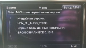

    С 530 сразу на 942 можно?
    Если бэнг стоит, то не надо его обновлять (в шапке про bose написано) ?
    Карты тоже последние? Активируются нормально?

    т.е 530 -> 942 можно?
    делаю в 3 шага
    1. скачиваю Версия 942 /8R0906961FC/ - скачать
    устанавливаю согласно инструкции
    2. скачиваю Ссылка на карты 6.24.2, разбито на 2 архива, пароль на архив HelpToOrphans
    3. скачиваю Обновленный активатор можно качнуть по этой ссылке (пароль r_Q7).
    Все правильно?
    А4 2012 рестайл, ММИ штатная такая:

    Да
