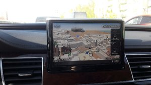

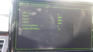

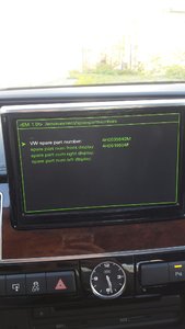

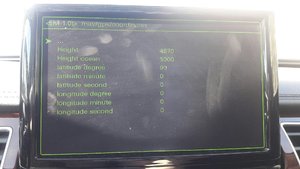

    Еще один (основной, пожалуй) вопрос, который не стал задавать пока все не зафоткал. Навигации с завода не было. Карты я накатил, они встали. Воспользовался твоим активатором, за что огромное спасибо :icon_alc:
    Но есть один косяк. Он не определяет местоположения, и соответственно, не работает. У меня есть подозрение что физически отсутствует GPS антена. Верны ли мои предположения? Или я забыл где-то воткнуть галку? Если да, что нужно докупать?

  17. r_Q7
    r_Q7 Живу я здесь
    12 дек 2011
    4.173
    Audi Q7 4M
    ETKA не ETKA - можешь купить 3 один будет лишний..... Но на будущие если вдруг запланируешь ставить Bose то да покупай сразу 3 пусть один фильтр будет уже установлен...
    По GPS антенна у тебя уже есть... Задавай маршрут и катай 5-10 минут со скоростью выше 30км - если не отдуплится нави то GPS под замену наелась...
