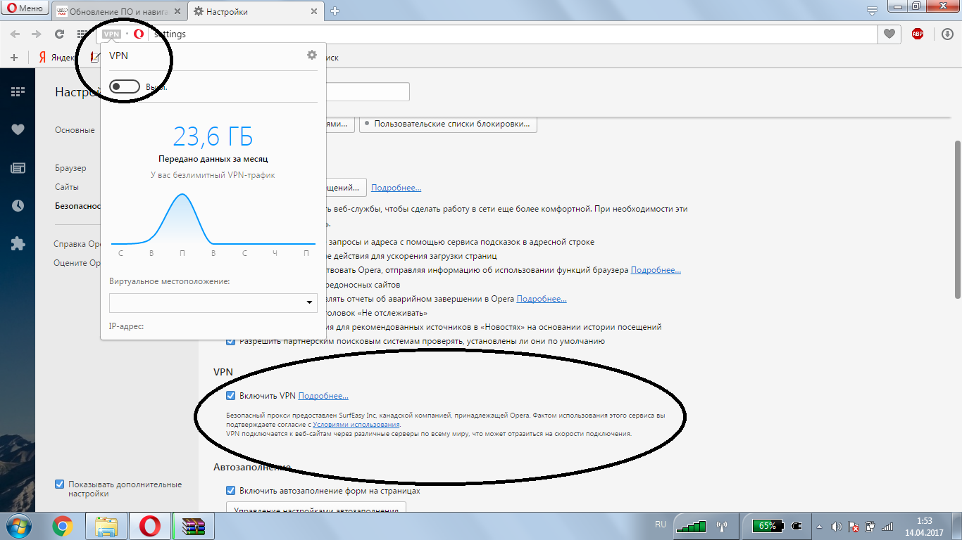

    вот так

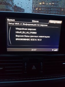

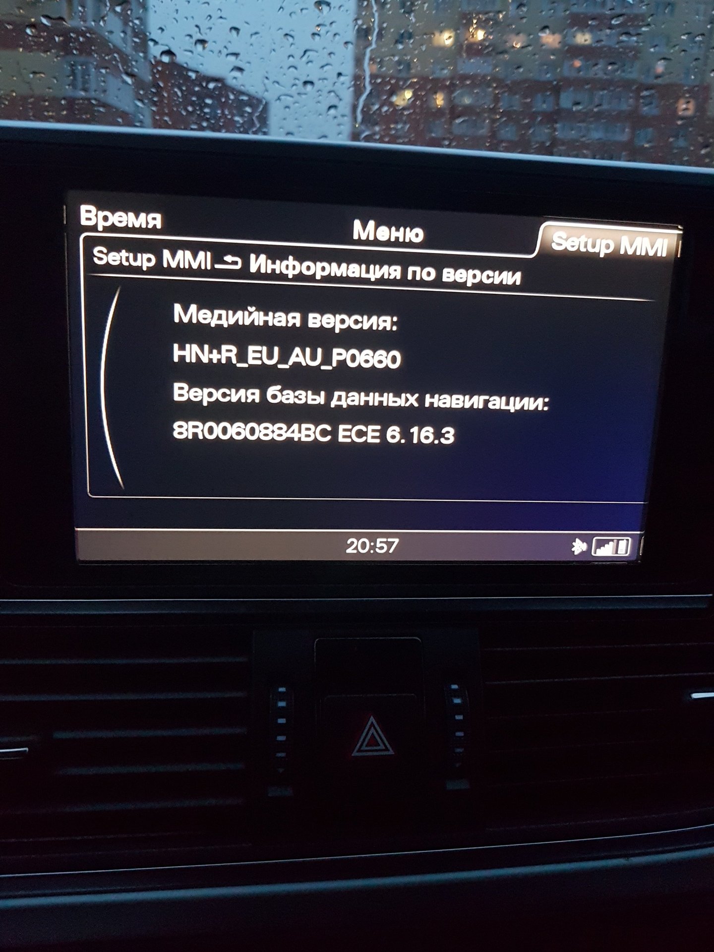

    Всем привет! Нужна помощь по MMI 3G+ !
    Живу в Бресте (Беларусь), имею audi a6 c7 2013 год выпуска (мод. 2014) из Германии, ниже приложено фото версий ПО и Карт.
    Вопросы у меня следующие:
    1. Имею штатные Навигацию Плюс, Touch панель, большой дисплей, но нет слота для сим-карты... огорчился сильно, но потом нашел инфу про remote sim access. Целый вечер просидел, но подключиться не смог (пробовал на Samsung Galaxy S7 и Samsung Galaxy А5 (2016), оба телефона есть в списке поддерживаемых на сайте audi). Так вот вопрос - как подключить интернет в машине? По wi-fi сеть создается, медиа с телефона по wi-fi авто воспроизводит.
    2. Имея свои версии ПО и Карт, я могу сразу обновляться до последних версий? Есть ли какие-то нюансы в том, что авто европейская. Может нужно регион прошить другой ну или что-то подобное. Повторюсь, живу в Беларуси.
    3. Сейчас карта Бреста в навигации представлена тремя улицами... после обновления думаю будет полноценная карта Беларуси? Так ли это?
    Спасибо большое заранее
  9. WERNER
    WERNER Завсегдатай
    22 май 2009
    836
    A4/B8 2.0 T 2010г.
    https://www.drive2.ru/l/4209407/
    И карты будут полноценные ,не совсем но информативные
