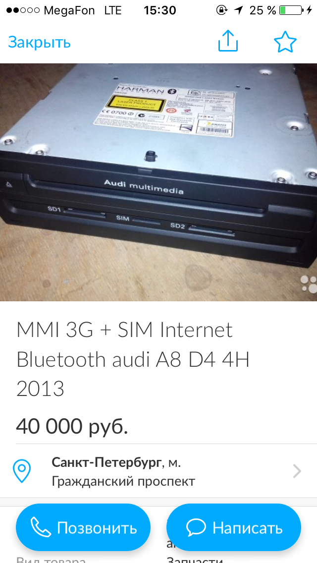

    В если купить новый куда симка вставляется ?что разве не будет работать ?
    это понятно.просто есть вариант купить сам блок радио,там уже и отверстие есть для симкарты.
    Я просто думаю-а нужно будет ещё что-то докупать?антегы например всякие?

    Блок радио и блок навигации это разные вещи.

    Это какой блок?радио или навигационный?

    Так я его хочу купить и поменять на свой,мне нужно ещё будет что-то докупать?и будет онлайн работать?

    Добрый, если купишь этот блок будет работать только audi connect (погода, заправки, т.д.), поиск адреса по google и google map. Пробки работать не будут. Они работают нормально только у кого с завода, нужна лицензия которая отдельно не продается. Есть вариант не официально их подрубить но это отдельная тема.....

    Да и чтобы инет работал через сим нужна будет еще антена GSM (400 рублей на рынке, бросишь ее за блок навигации) оригинальная должна быть в плавнике на крыше, т.е. менять плавник ну и разбирать крышу.

    , но по логике вещей у человека же работала она на другой машине,тут тоже может.тогда получается смысла замены вообще нету никакого
