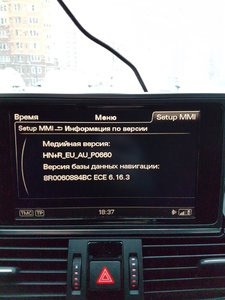

    Коллеги, подскажите, пожалуйста, по версии прошивки. Мне казалось, что у меня 3G+, но без SIM, тк есть навигация, две флешки, большой экран. Начал изучать процесс обновления, но увидел типовой номер прошивки. В моем отсутствуют символы 3G.
    Фото прикладываю. Спасибо!

    Привет у тебя 3GP
