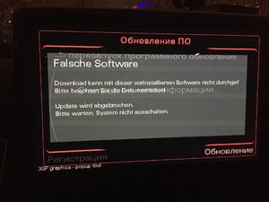

    Главное сама система попросила установить карту на блок задних мониторов, всё там обновилось, а спереди не пошла ставится...
    В чем причина? Надо начать с более ранней?

    Женя.
    Ставь 770, вполне возможно что и 900, и 942 сразу встанет без промежуточных. Карточки SD сразу две ставь - спереди и сзади. Обновление запускаешь руками спереди, а сзади всё будет происходить автоматически, без нажатия на кнопки.

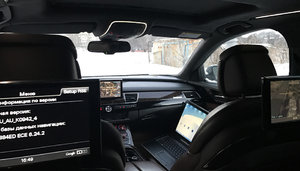

  8. audiS8
    audiS8 Новичок
    1 мар 2009
    17
    A8 D4<-A8 07г<-S8 02г
    Я себе с двух sd-карт обновляю навигацию!!! На днях другу с прошивкой 319 обновил ->770->942 - все гладко! Думаю, что сразу можно 942, но перестраховался...
    На фото видно, что карты есть и на задних мониторах
      139,7 КБ
      161
  9. pafnat
    pafnat Заблокирован
    31 окт 2014
    451
    Audi A4
    интересный кадр - сзади мноиторы в режиме навигации работают изолированно от переднего монитора?
  10. siroga
    siroga Заблокирован
    29 дек 2005
    7.812
    Q8 & PORSCHE CAYENNE S E3
    сзади своё головное

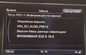

    Приветствую. У меня такой вопрос, после обновления прошивки и карт навигации соответственно, повлияет ли это на функциональность TMC у меня TMC Pro?
