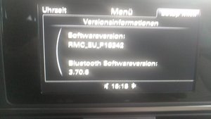

    Помогите, не входит в режим обновления кнопками car+back. A6, фото текущей версии во вложении.

    В настройках прямо пропал? Ни с того, ни с сего?

    Именно так, немецкий стоит, в настройках пусто.
