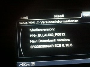

    Чёт я в тупик зашол (мож от того что тупой ? :evil_wife: ). Не пойму . У меня навигация как на фото. А какую мне , из перечисленных в первом сообщении загрузить то ?

    Карты грузить последние, 2017 года.
    А вот прошивочку MMI для начала обновить надо - в шапке выложены версии 767, 900 и 942. Вопрос про них?

    Да вопрас про них .У меня Ауди 4 Авант 2013 года .У меня в Авто стоит : NU+_EU_AU3G_P0612 . На какую мне её заменить не пойму . У всех версий которые в первом сообщении стоят : 8R0906961DH ,8R0906961EB или 8R0906961FC. У меня стоит : 8R0060884AR .
    Мож кто ткнёт носом ,что мне взять.

    На последнюю прошивку вам указали. А вот 8R0060884AR - это не прошивка, а карты.
