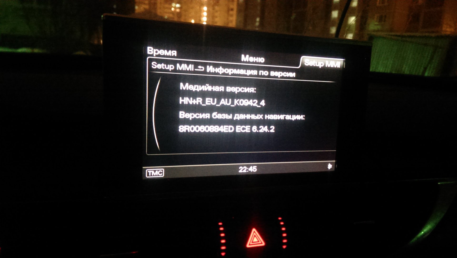

    Белоруссия стала с улицами. А не как в старых картах только главные дороги.
    Обновил вчера, ещё нормально не тестировал.
    Да в шапке всё есть. То карта не читалась ила маленькая была. Взял микроСД ( evo от Самсунга мой читатель карт её не читал. Пришлось вставить в регистратор и так форматировать. Потом всё заработало). Также был вопрос (?) при обновлении, прочитал шапку и всё обновил в ручную.
    Всё прошло за 1,5 часа , подсоединял зарядку к машине.
    pafnat нравится это.

    появилась эстакада на кутузовском, развязка аэропорт домодедово+объезд авиагородка..........

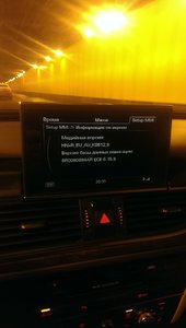

    Спасибо, всем создателям этой темы!
    Все по пунктам, понятно и просто, стоит только прочесть!
    За ваши труды и добро, отплатил добром детям, еще раз спасибо!
    Было...
    Стало...
    Спасибо, вы делаете хорошее дело...
    Serg_008 и VitaminA нравится это.

    Обновления по времени (производил по дороге на работу и обратно):
    -прошивка 30мин
    -карты 1ч20мин
    -активация карт 4мин
    Иван Петкович нравится это.
