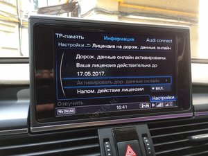

    Поздравляю :hi:
    Жаль на Q7 не все так радостно с авто до 2012г. ...

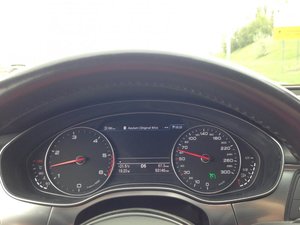

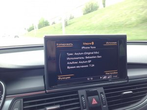

    Ура!!! Встала 770 версия, никаких проблем. Теперь работает и блютус и симка одновременно. Автомобиль раздает интернет по вай фае. Появилось отображение длительности музыки через блютус, раньше ноль показывало. Огромное вам спасибо, мая ашина заиграла новыми красками, еще закину карты 2014 года и тогда будет вобще класс!
    Есть небольшая проблемка, помогите пожалуйста решить. При активной навигации, не отображается информация на малом экране. Смотрите фото. У меня и раньше так было, это не из за обновления, раньше мастера из Ауди исправляли, но вот сейчас забыли ) Зеленое меню если что доступно.
    И еще, пока я не купил активацию, есть ли смысл ставить карты 2013 года временно? ожидают ли меня какие нибудь подводные камини от предстоящего кряка?
    За ранее благодарен
      62,9 КБ
      121
      67,2 КБ
      122
  11. r_Q7
    r_Q7 Живу я здесь
    12 дек 2011
    4.173
    Audi Q7 4M
    В зеленке вроде там где диагност - сетинг - хай комби - там вроде галка должна быть....
    P.S. Могу ошибаться конечно нема A6 :)
  12. Period
    Period Новичок
    21 июн 2012
    41
    Audi A7 3.0 TDI
    Вы наверное имели ви виду: диагност - кодинг - комби. По вашему адресу такого не обнаружено. Но галочка там стоит (

    Не помню система у Вас доустановлена или с завода. Если доустановлена то 99 % нет оптики к приборке, у меня так. Хотя если говорите показывало, и опять же что показывало вид улиц или стрелку. Стрелку и без оптики кажет, в настройке нави есть пункт.
  15. Period
    Period Новичок
    21 июн 2012
    41
    Audi A7 3.0 TDI
    #475 Period, 17 май 2014
    Вот муня нет стрелки, на фото видно и в настройках такого пункта нет. А как еще может показывать? прям карту?

    Помимо навигации на малом экране сразу увидел, гаражной кнопки у меня нет а в MMI появилась. Могу ли я отключить эту опцию безболезненно?
  20. r_Q7
    r_Q7 Живу я здесь
    12 дек 2011
    4.173
    Audi Q7 4M
    univ garage door opener 0 . Так у тебя заработала приборка?
