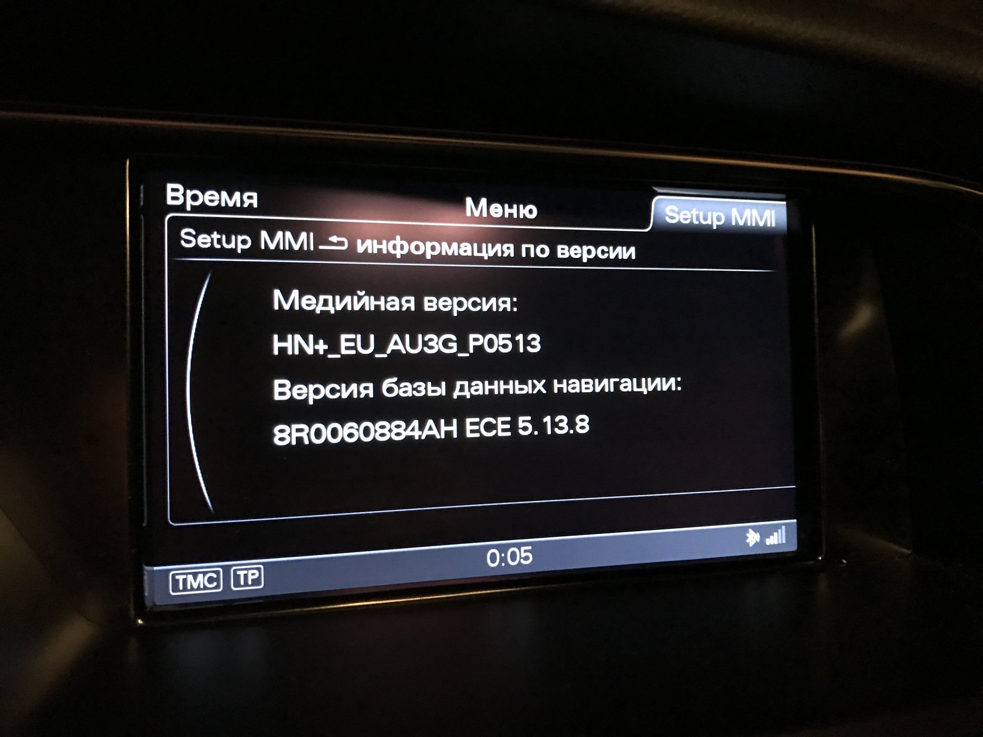

    Подскажите, у меня A5 2012 года.
    вот фото версий MMI, не могу понять на какие версии обновлять...
  2. VitaminA
    VitaminA Завсегдатай
    18 янв 2014
    984
    Q7 3.0TDI CRCA
    А Вы какие предпочитаете из тех, что в шапке темы!? Лейте этапом 767->942

    AUDI A5 COUPE
    еще бы понимать чем отличаются те что в шапке

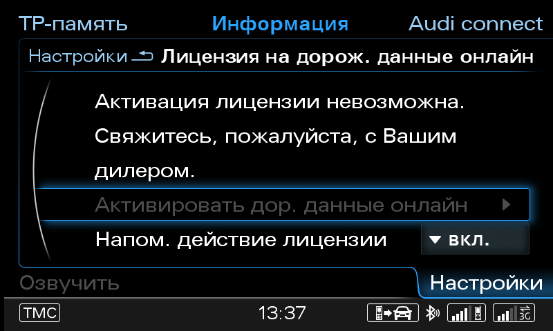

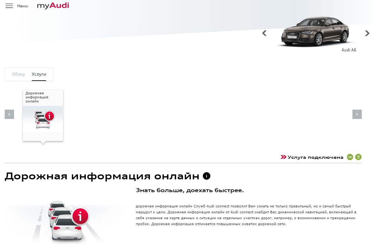

    Комрады, подскажите, как заставить нави перепросить лицензию на online с сервера Audi?
    Пользуясь советами выше, написал в Германию и мне активировали online на год:
    Но в MMI пишет, что активация невозможна, нужно обратиться к дилеру.
    Как сбросить эту ошибку и заставить голове обратиться на сервер для активации опции, раз она есть и активна на myAudi?
    PS: Audi connect работает через мою sim в MMI (гнездо между SD-1 и SD-2): погода, топливо, Wiki и новости есть.

    Audi Q7 4M
    Если автоматом не появились после продления...
    Да и видимых причин как раньше типа VIN'a нема - нет.
    Боюсь - самостоятельно не исправишь...

    После смены прошивки на последнюю и заливки карт, появилось "активировать лицензию",
    но когда нажал, вылезло такое
    Видимо, есть какой-то флажок, о блокировке.
  9. r_Q7
    r_Q7 Живу я здесь
    12 дек 2011
    4.173
    Audi Q7 4M
    Единственный вариант перекрыть запрос установив Autorization off в зеленном меню в navi ...... самый низ дир.
    Но я думаю причина не в этом и авторизация у Вас открыта...
