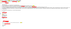

  8. Podshivalovs
    Podshivalovs Участник форума
    16 окт 2014
    102
    A6/C7 3.0TDI 12г.
    Написал письмо в ауди раша - меня вежливо отправили, написал письмо в ауди германия, они продлили и уведомили ауди раша, ауди раша извинилась и впредь попросила общаться исключительно с ними и больше в ауди германия не писать:)
    Serg_008, Max101 и djdeniska нравится это.

  10. Podshivalovs
    16 окт 2014
    102
    A6/C7 3.0TDI 12г.
    Денег не попросили, MMI штатная, но без симки! Да лицензия истекла спустя 3 года. Письма отправлял по электронке.

  15. Vlasoff
    Vlasoff Tell me
    3 мар 2014
    2.682
    А5 TDI 190Q, Q5 TDI 177Q
    На обручева в ФГР есть вменяемые люди, это правда.
    Но Customer Service располагается не там, поэтому адрес в подписи у сотрудника для меня странный.
    В целом, хороший полезный опыт, спасибо за то что поделились!
