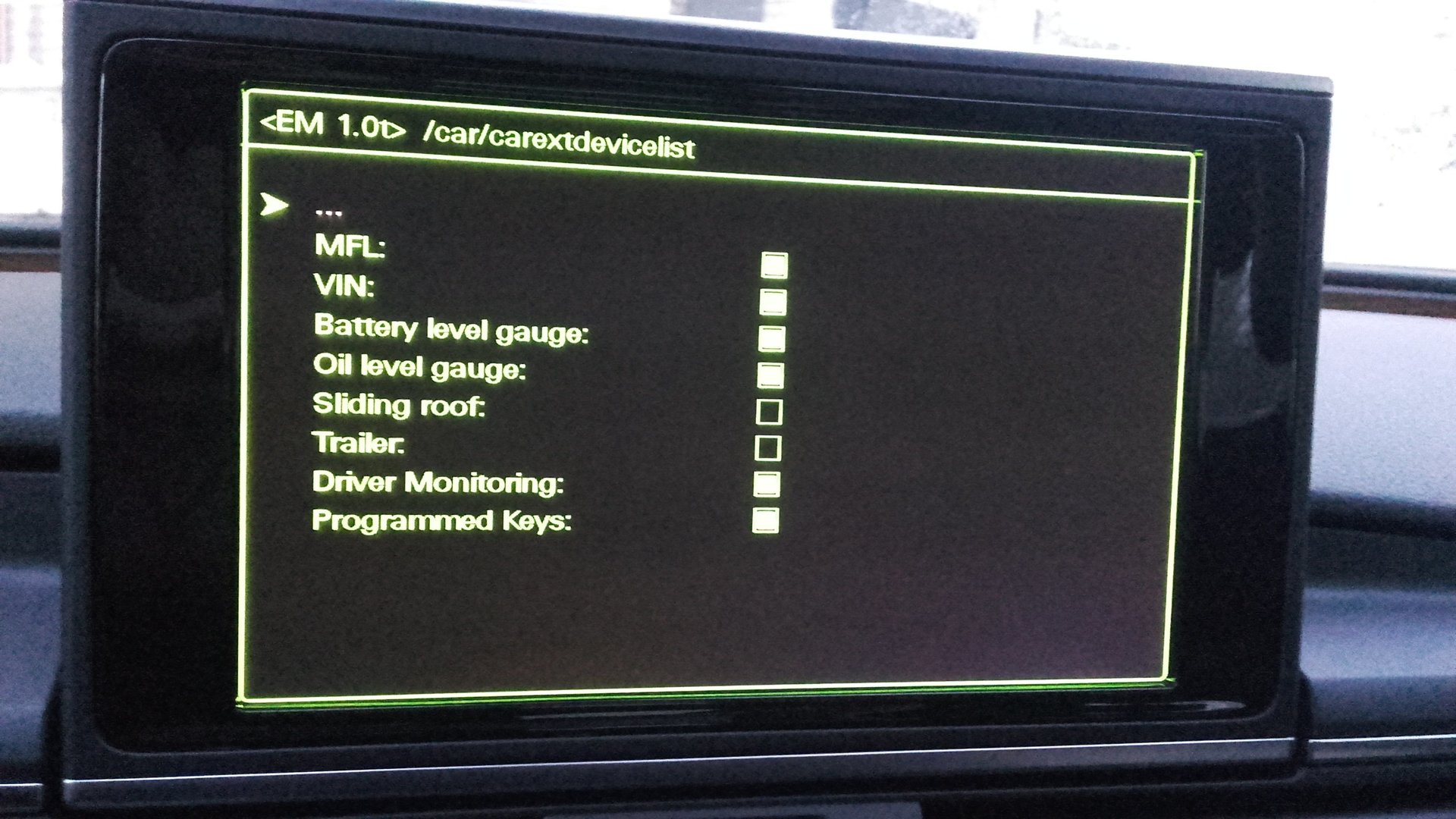

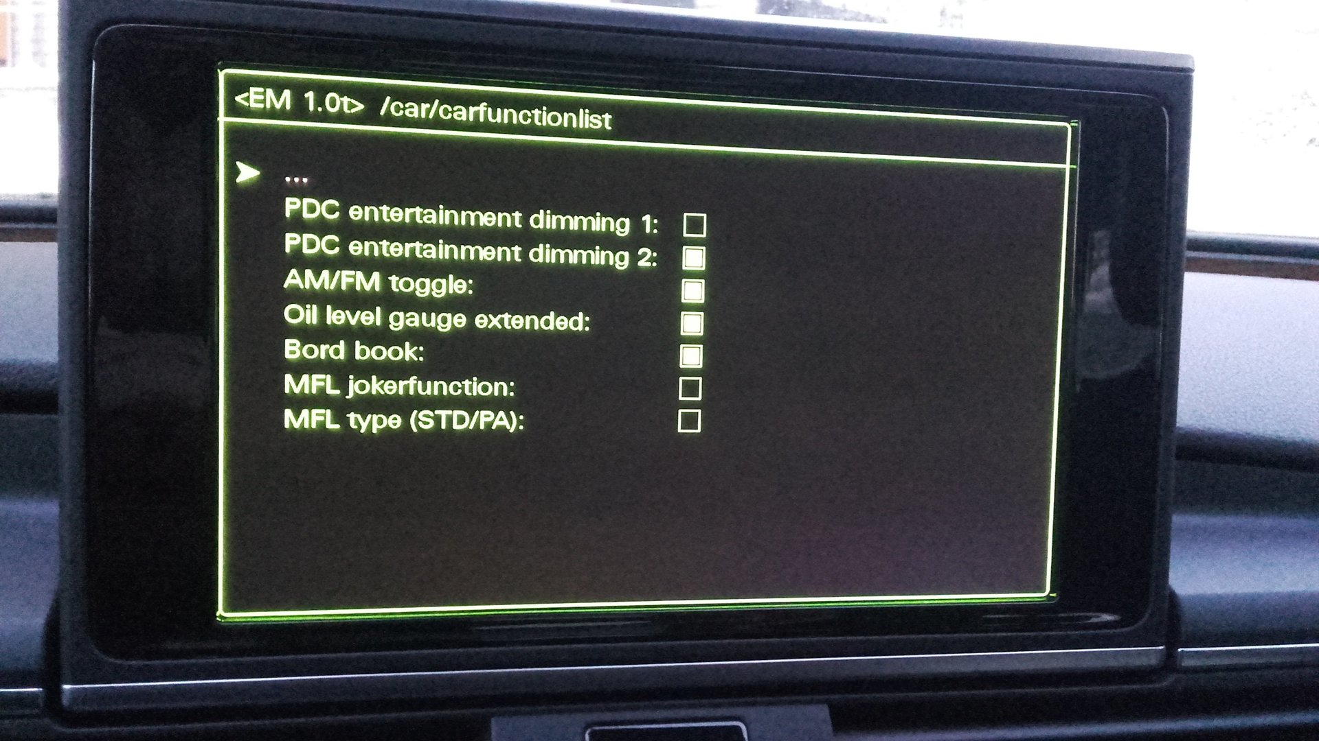

  7. xXx_freak
    xXx_freak Участник форума
    11 мар 2012
    196
    A7/C7 FL 3.0 333 л.с
    Блин пальцы все сломал, работала зеленка, теперь запустить не могу(((( меню и кар одновременно жать или что первее надо???
  8. Max101
    Max101 Новичок
    26 май 2013
    59
    A6/C7 3.0TDI 13г.
    после обновления прошивки зеленка слетает, нужно через кабель или скрипт заново активировать.
    а потом давить кар+меню.

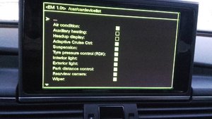

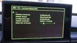

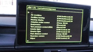

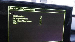

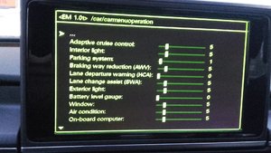

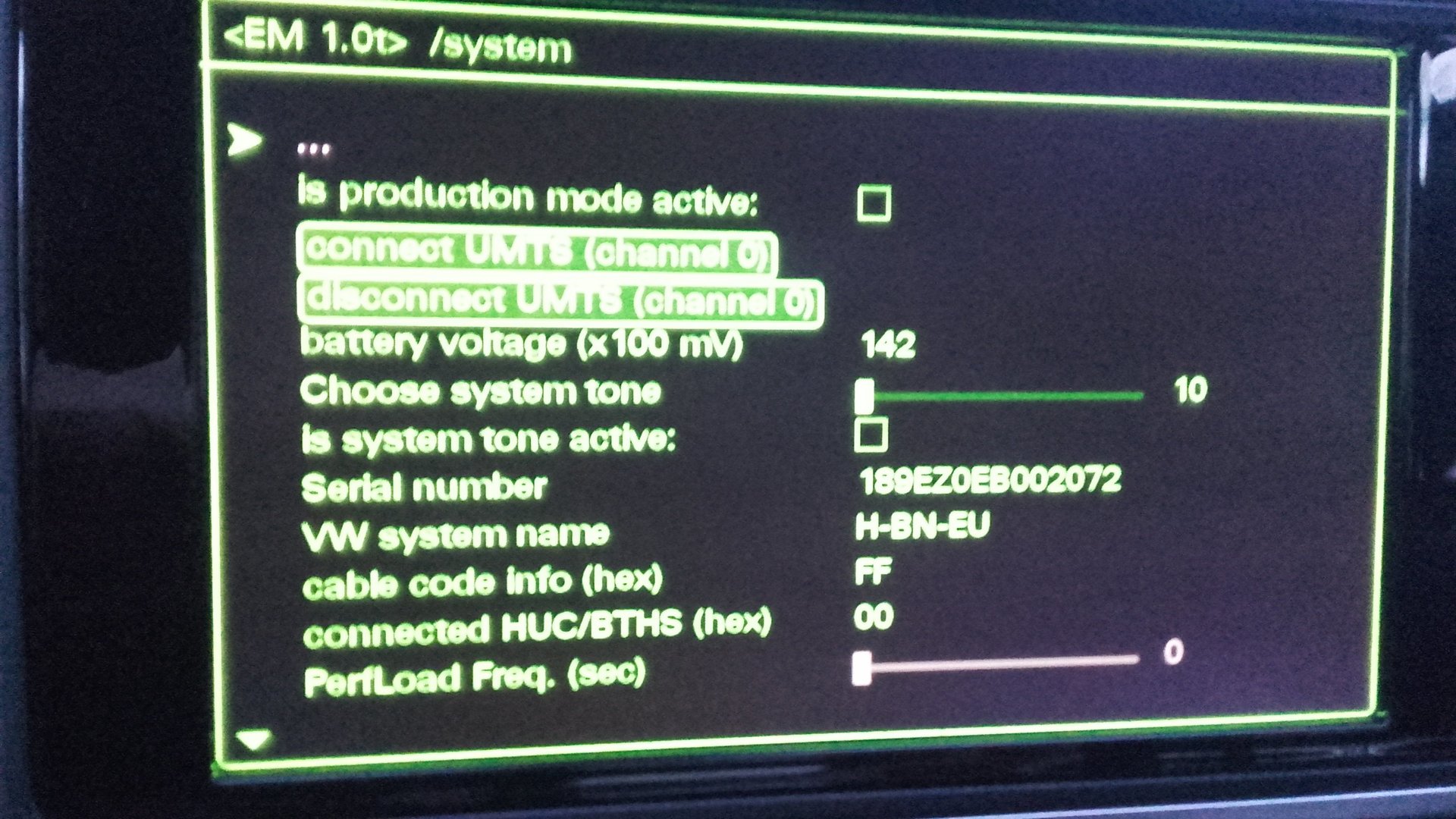

  19. АлександрКиров
    16 фев 2015
    76
    А7 2012г

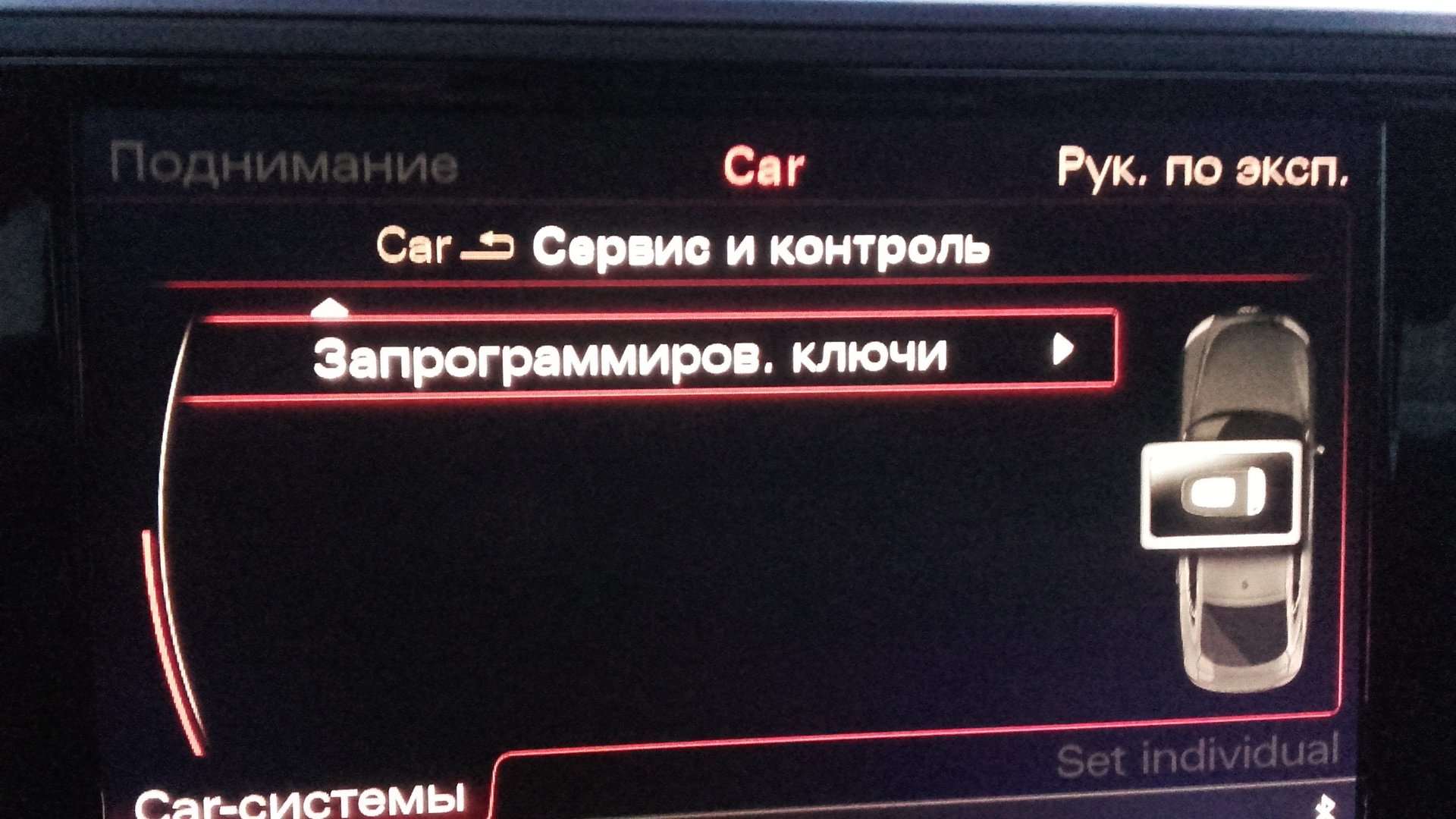

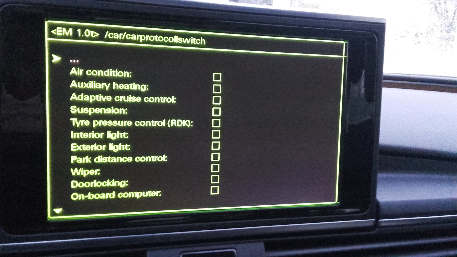

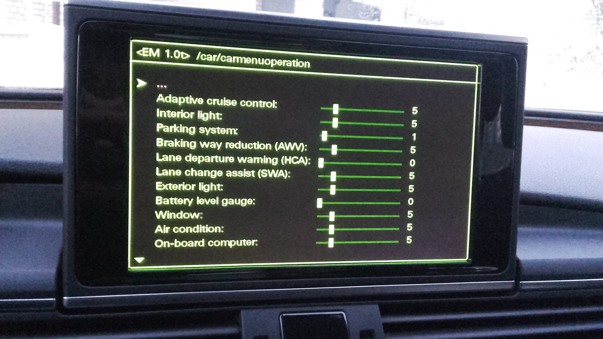

    Вот фото зелёнки. Посмотрите может что не так. 20170130_074009.jpg 20170130_074229.jpg 20170130_074242.jpg 20170130_074314.jpg 20170130_074325.jpg 20170130_074344.jpg 20170130_074409.jpg 20170130_074422.jpg 20170130_074434.jpg 20170130_074440.jpg 20170130_074728.jpg
