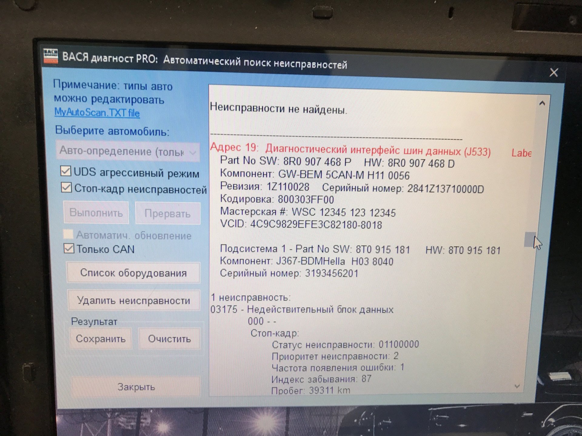

    не по теме, но все же кто скажет что за ошибка, смертельна лии как ее лечить. есть подозрения что то пошло не так после доустановки MMI 3g Plus

    страница 1 пункт 7

    Стоило бы не много внимательнее посмотреть в каком адресе показана ошибка.:nod:

    Забить болт. Ну или заморачиваться и прописывать новоустановленный MMI через SVM-код.
