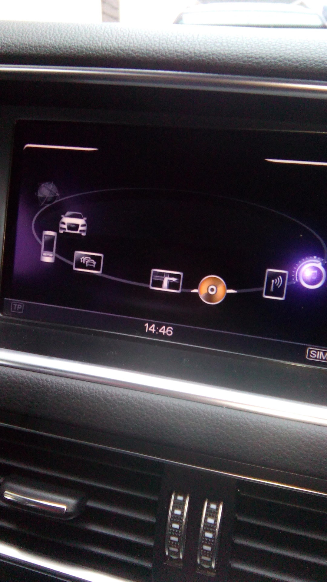

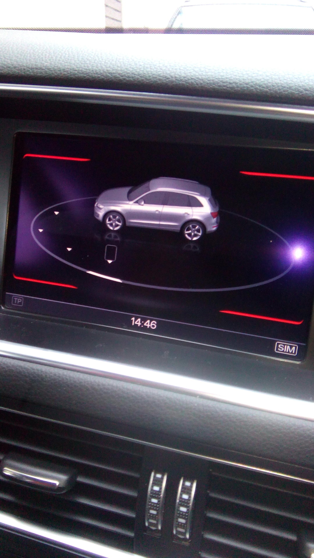

    Что-то пошло не так, помогите HN+_US_AU3G_P0726 to HN+_EU_AU3G_K0900

    по usa to eu- так нелься !по этому нет текста больше!

    возможно зделать , как было

    попробуй салит обратно по US
