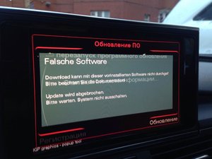

    Обновился до версии 518. Полет нормальный. Из улучшений, быстрее стала работать навигация, более плавно. Радостно!!! Но вот версия 614 не встает
    Фальшен биттен софтварен
    Дайте пожалуйста ссылку на 614 версию. Может я не то скачал
    Отправлено из моего iPad используя Tapatalk HD
  5. r_Q7
    r_Q7 Живу я здесь
    12 дек 2011
    4.173
    Audi Q7 4M
    Ну так у тебя блок без Sim верно ?
    614 не встанет
    - сразу лей новую 770
    или можно накатить 612 а после 770
