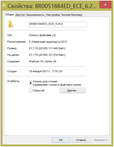

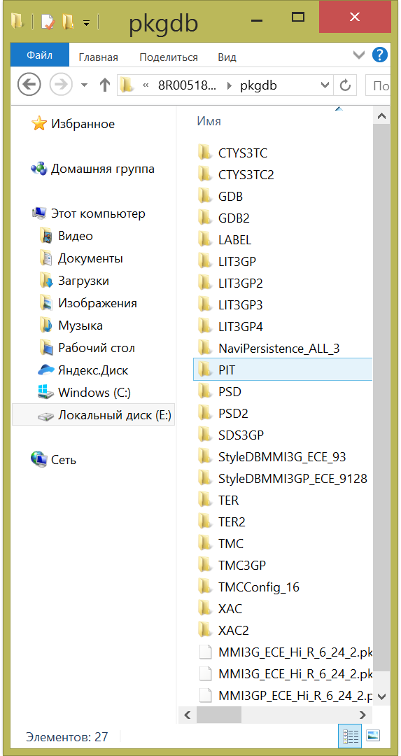

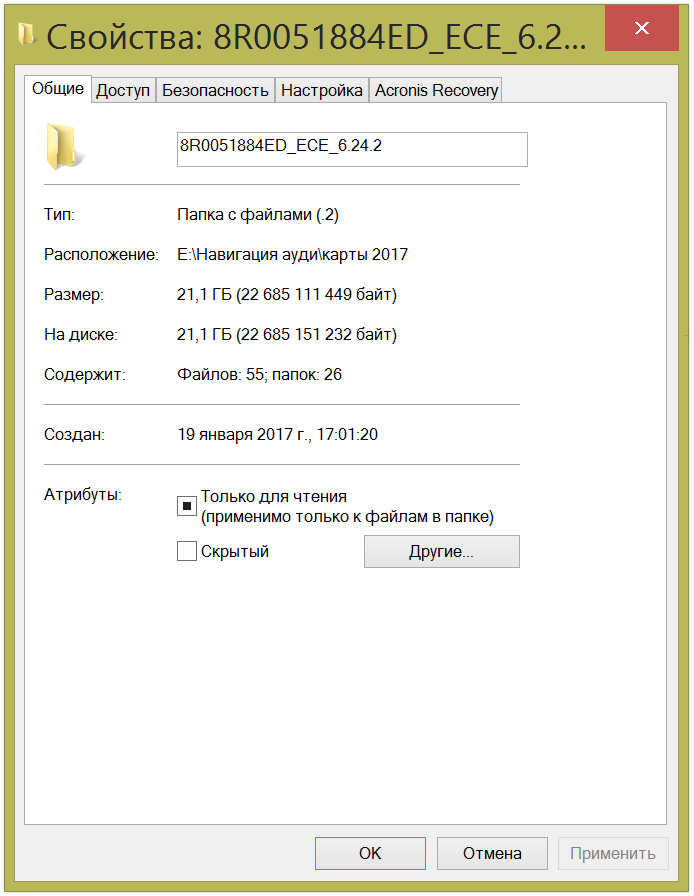

    2017-01-19_19-48-29.png 2017-01-19_19-49-58.png После удоления не обязательных папок получилось вот так.Всё правельно?

    Зачем все привязываются к этому объему, объему удаленных папок и т.д. ))
    Важно одно - есть объем, который не помещается на карту и есть данные, которые не нужны (для 3g plus), вот их и надо удалить в объеме достаточном для записи на Вашу флэшку, "остатка", да хоть часть файлов удалите, например все файлы на любимую букву Х)), из не нужных папок. Все остально не должно волновать)) При установке на Вашу 3G Plus голову установщик на эти папки вАще никакого внимания не обращает, он их не знает и знать не хочет, об этом ему сказал метаинфо))
    В недавнем посте, я выкладывал контрольные суммы файлов и то, для того чтобы сэкономить время... криво скачалось... и т.д.
    Если у Вас не хватает каких либо папок и файлов в дистрибутиве, система выдаст ошибку и прервет обновление, причем безболезненно для головы, скажу больше даже не начнет обновление не проверив сумму, а уж тем более при установке карт, когда система не затрагивается...
    Все детали трудно учесть в посте, поэтому нужно не просто тупо следовать инструкции, а с пониманием..)
    Может я и сам не прав), но здешние Гуру немногоречивы, поправят, если что!
