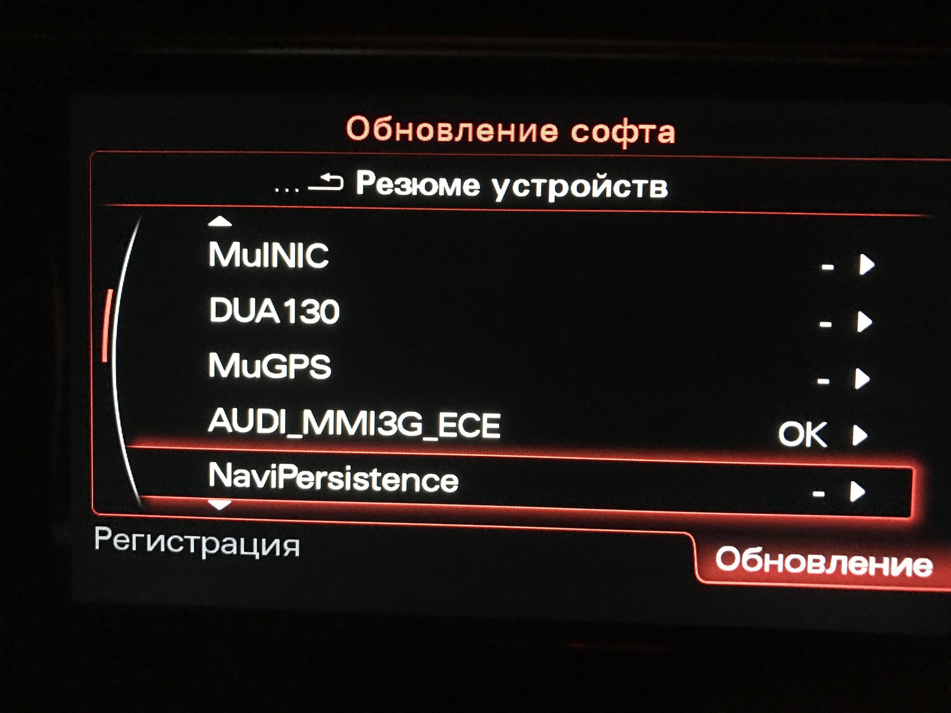

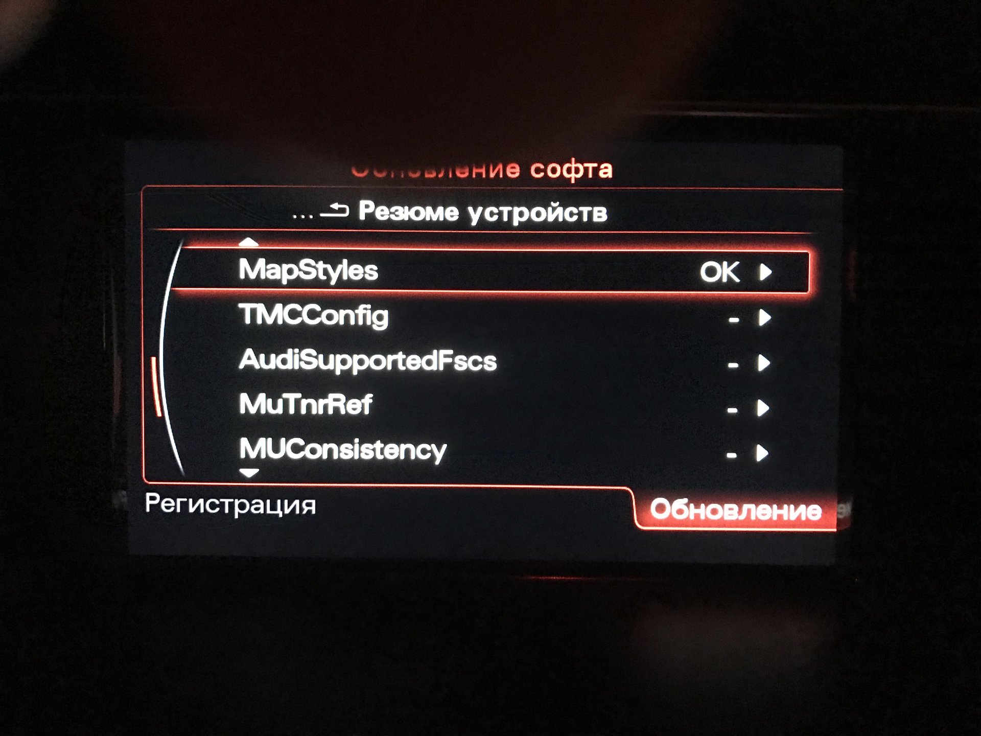

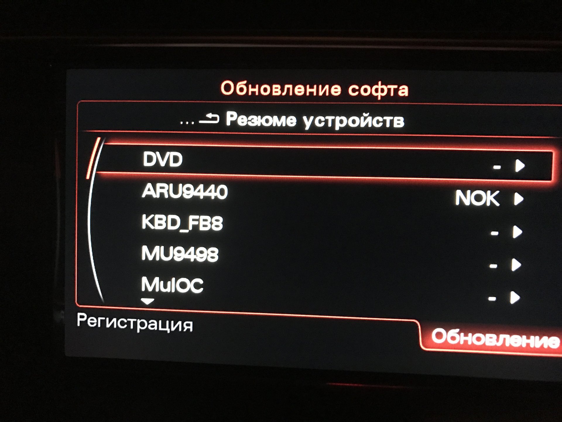

    Народ, стал обновлять карты ( прошивку оставил 900-ю), видимо стоял келдо, так как стандартно не дал обновлять, только через пользовательский режим. В конце обновления запищал и включилась кнопка парктроника. ( такое было раз зимой, видимо ошибка была по парктронику, он минут 20 не включался, а пищал при нажатии на кнопку) и выдал nok напротив Aru9440, остальное осталось ок. Сами карты судя по информации встали. Стоит ли стереть ошибку парктроника, если она есть, и заново карты обновить? Или все нормально, и это из-за ошибки просто уведомление было?
    Скрины прилагаю
  12. ioann
    ioann Старожил
    24 ноя 2009
    5.486
    Странно. ARU9440 это блок радио. Он обычно не обновляется при установке карт. Или ты его выделил в пользовательском режиме?
  13. evgen887
    evgen887 Новичок
    21 июн 2016
    12
    a4 allroad b8
    Радио вроде работает. Я все по инструкции делал. Там в пользовательском режиме в папке audi_mmi3g_ece поставил все галки, как в инструкции...больше ничего не трогал

    Значит карты работают, включи их и посмотри

    Карты работают. Просто смутил этот nok)
