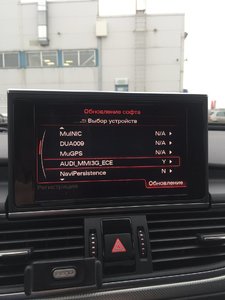

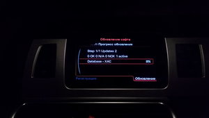

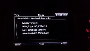

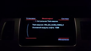

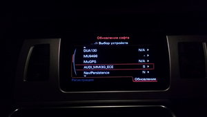

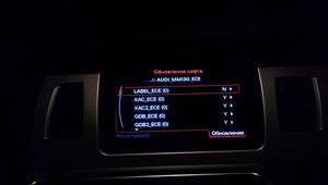

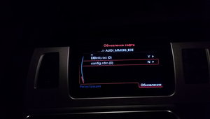

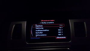

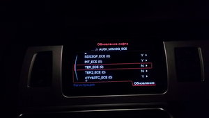

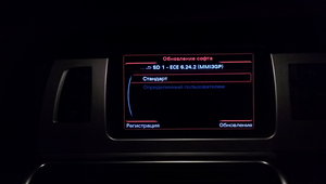

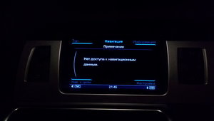

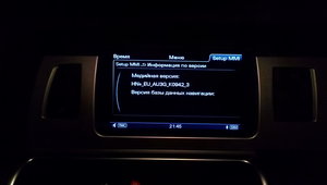

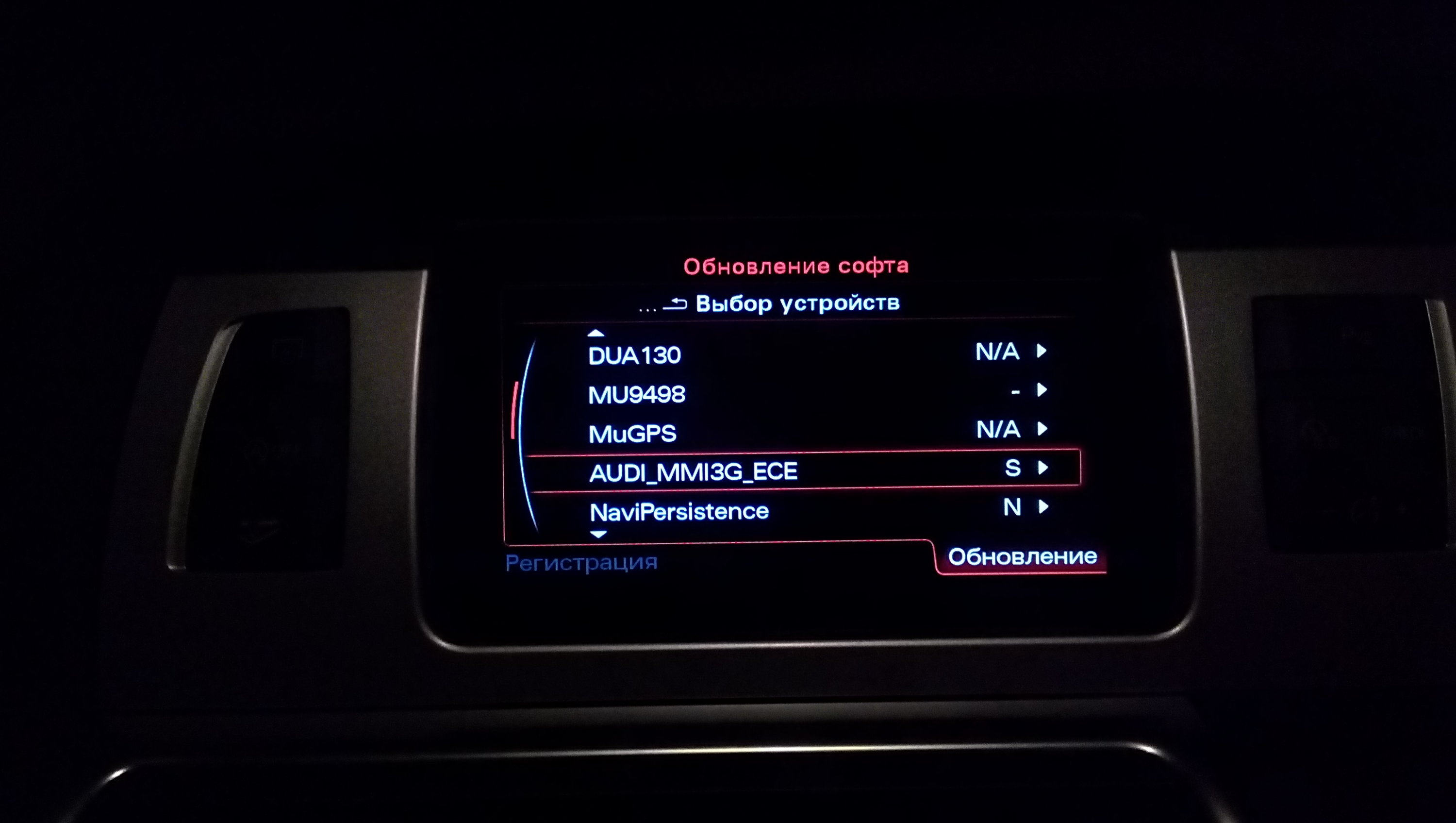

    Небольшой отчёт
    Поверх версии К0900 и карт 2016 со всем известным активатором , карты 2017 грузиться не захотели ( висел -"?")
    Обновил MMI до К0942, активатор слетел, карты 2016 заблокировались.
    НО!
    Карты 2017 спокойно загрузились в СТАНДАРТЕ
    Инфо с экрана здесь....................
    Карты 2017 успешно встали и заблокировались после 5 минут.
    Активировал опять тем же "всем известным" активатором.
    -"Y" стояла на " AUDI_MMI3G_ECE" и на "MAP STYLES" тоже!!

    ВСЕМ БОЛЬШОЕ СПАСИБО ЗА ПОМОЩЬ!

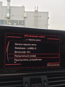

    Сделал все как расписано, начал обновление, выскакивает ошибка, после неё и старые карты слетели полностью. Куда копать?

  17. dexter25
    dexter25 Завсегдатай
    30 авг 2010
    869
    A4 B8 quattro MT
    Перепроверял уже несколько раз,у архива сумма совпадает, папки удалял только те,что витамин указал,а именно-
    cty
    cty2
    cty3
    lit
    lit2
    lit3
    sds
