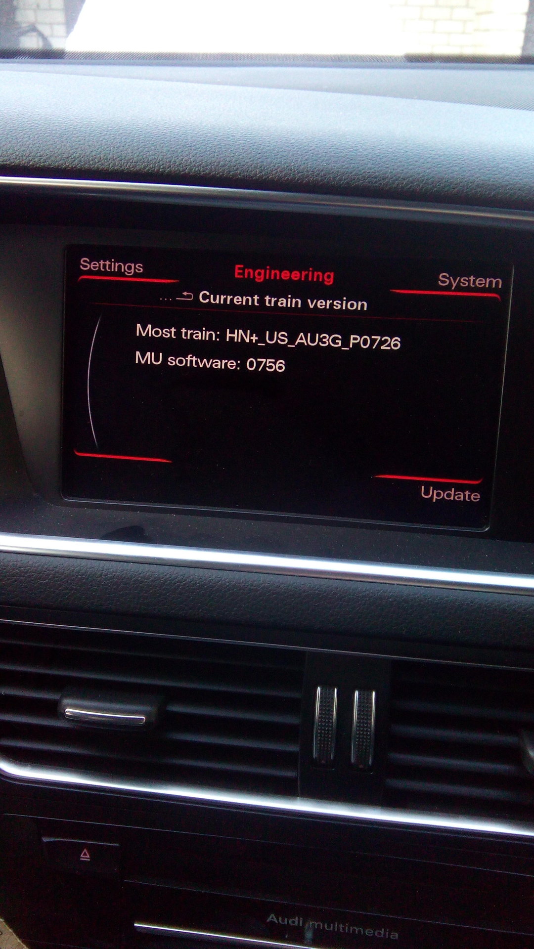

    VitaminA нравится это.
  19. djdeniska
    djdeniska Местный
    22 апр 2012
    1.542
    Hyundai Santa Fe Grand 2.2
    Машина америкос - последняя прошивка
    8R0906961ET MMI 3GP Hnav (High) US K_0942 (A4/A5/Q5/Q7)
