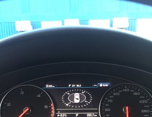

    У меня вопрос! Навигация доустановленная, без сим.
    Не корректно работает ввод рукописный, язык путает, ввести можно только шайбой. И на приборке не отображает название улиц, и не работает "вид улиц"
    Возможно что в своё время когда ставил 770 или 900 прошивку не отключил обновление раздела ARUxxxxx. Как можно это поправить?

  11. VitaminA
    VitaminA Завсегдатай
    18 янв 2014
    984
    Q7 3.0TDI CRCA
    ARU это радио и оно не причем.
  12. IvanA6TDI
    IvanA6TDI Новичок
    7 янв 2016
    54
    A7 3.0 TFSI
    Тем лучше?) значит я ничего не сломал)) поправить эти моменты можно как то?
  13. VitaminA
    18 янв 2014
    984
    Q7 3.0TDI CRCA
    Самое быстрое и простое это прошиться до 900 и накатить заново карты. Ну, а так посмотреть нет ли ошибок... может тач - клава криво прошилась и т.д.
    Вы вставьте 900ую в "определенным пользователем" установке и посмотрите напротив каких пунктов будет стоять Y или S.

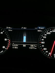

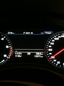

    По поводу рукописного ввода, не подскажу, кстати я сам ни когда им и не пользовался. А вот то, что не работает "вид улиц" на приборке скорее всего при установке не бросили оптику от головы к приборке.
  18. IvanA6TDI
    IvanA6TDI Новичок
    7 янв 2016
    54
    A7 3.0 TFSI
    Но до обновления она писала название улицы, где едешь, а сейчас увы...
