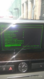

    Ребята, простите, если обсуждалось, но до 59 страницы дошел, терпения не хватает. Можно ли сделать так что бы работал ТМС? прошивка медиа HN+R_EU_AU_K0900

    Evrolux, А разве ТМС в Питере работает?

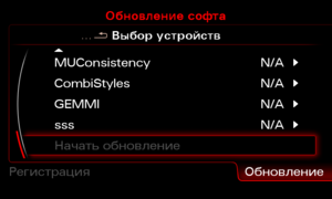

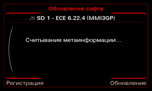

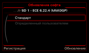

    Вроде зашёл в загрузочник но дальше захожу в карты он пишет 6.22 нажимаю дальше появляется иконка СТАНДАРТ потом появляются много всяких иконок и надо нажать в самом низу НАЧАТЬ ОБНОВЛЕНИЕ но оно не светится и я на него нажимаю ничего не происходит.[/QUOTE]

    Точно не вспомню, может кто точнее подскажет, но среди этих как Вы называете "иконок" есть одна - ...ECE.. заходите в нее и ставьте напротив всех пунктов Y, потом назад и Начать Обновление.

    Клубни подскажите кто устанавливал карты, что надо сделать что было активно окно НАЧАТЬ УСТАНОВКУ?

    У меня точно так же как в инструкции по установке происходит и на самой последней фото самый нижний пункт НАЧАТЬ УСТАНОВКУ он не светиться то есть не активный и нажать на него невозможно.

    Вам необходимо произвести принудительное обновление в режиме "Определенный пользователем", чтобы выбор этого режима был доступен, читайте Раздел 1.4 шапки темы, 2ой спойлер. После этого установить все значения на Y (пометить все пункты и подпункты) и начать обновление.

    Я прочитал но он же относится к установке ПО, а мне то надо навигацию так как я ПО уже обновил без проблем до 900.
