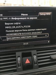

    Всем привет, сегодня (19.11.2016) посетил ОД для замены тормозной жидкости и для Update блока двигателя. Обновка меняет какие-то параметры связанные с отработавшими газами. Это сделали мне бесплатно, что-то в поведении машины я не увидел, может чуть попозже что-то выявиться но пока негативного результата не увидел, то что не есть плохо. Запись вообще-то не об этом… Пока меняли жидкость, зашёл в автосалон для того чтобы убить время и знакомясь с машиной 2016г, тоже А6, зашёл в опции ММИ и увидел что версия прошивки и карты новые(смотри фото).
    Вопрос: Кто что знает и где раздобыть прошивку и карты?

    Ну это совсем не про 3G+, это новая MIB
