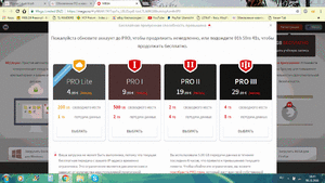

    Ребята не могу скачять! Есть у кого ХРАНИЛИЩЕ

    У меня есть, а объем какой
