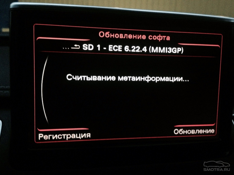

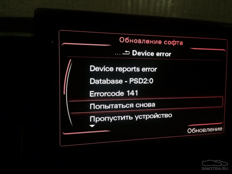

    Народ, может было, может нет, но поиском не находиться чего то.
    стоит обычная 3G+ без симки.
    обновил софт, все хорошо, хотя тоже нюанс возник.
    поставил карты на обновление, процесс пошел, проценты бегут. отошел на 20 минут от машины. возвращаюсь вижу стандартные экраны
    все стандартно нажимаю.
    MMI перезагружается.
    грузиться захожу в экран
    софт как надо, а версия карт не изменилась.
    осталась моя старая
    повторно запустить обновление не дает.
    вопрос. что у меня произошло и че теперь делать?

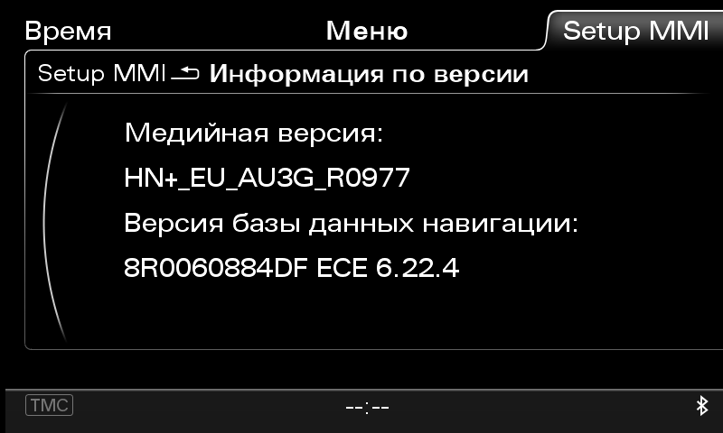

    По скрину видно (если он Ваш), что, карты установлены последний версии 6.22.4 (2016)
    Все у Вас ок.

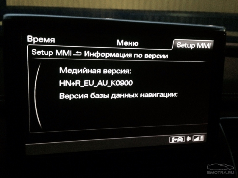

    нее картинки из этой темы, чтоб было понятно что в каком меню отображается.

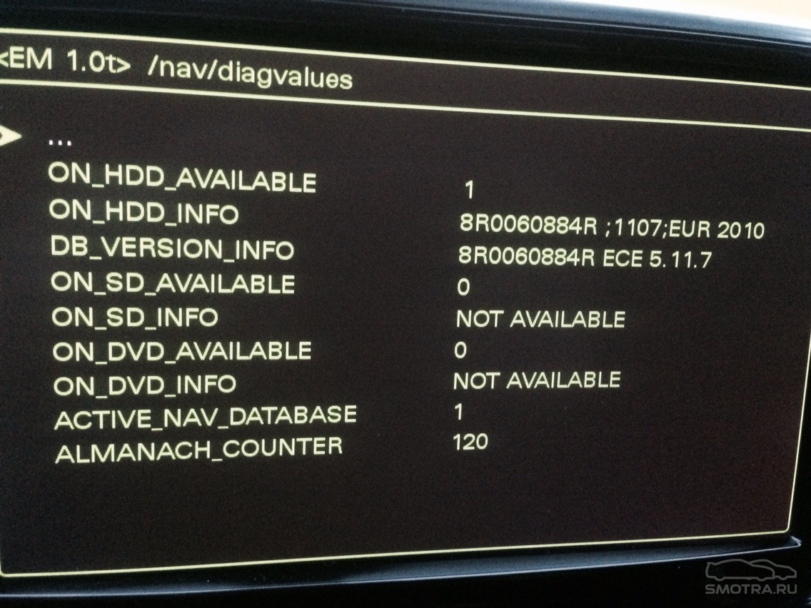

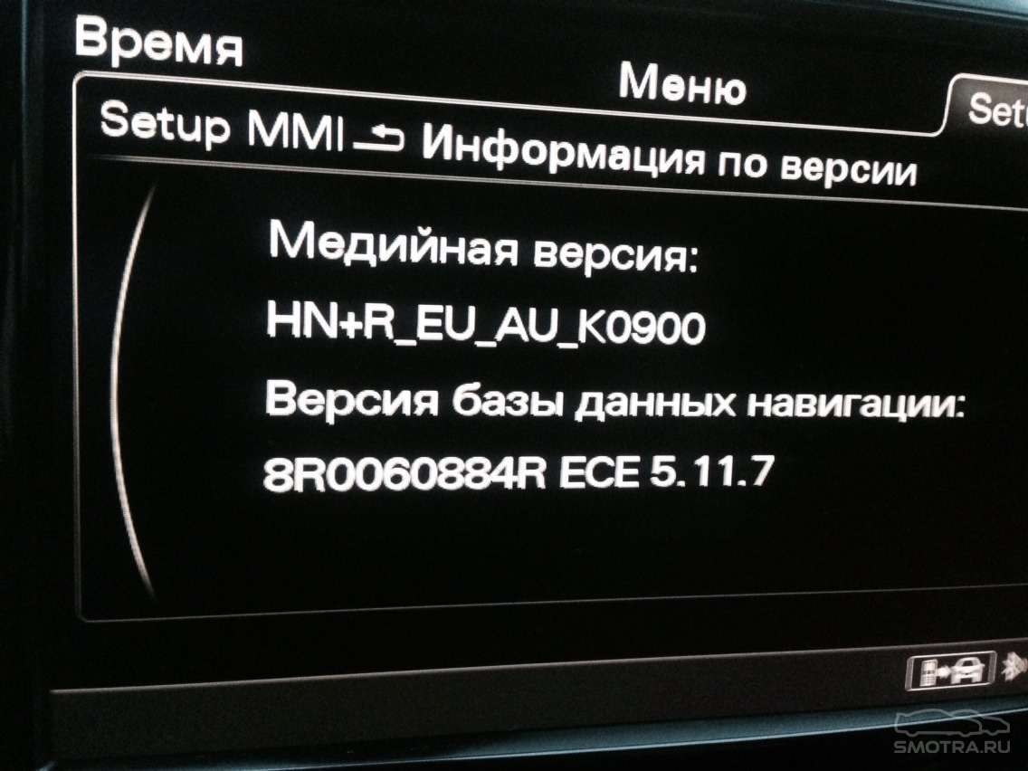

    у меня там осталось : версия базы данных навигации
    8R0060884r ECE 5.11.7

    Модель авто?
    Прошивку установили 900 ?
    " обновил софт, все хорошо, хотя тоже нюанс возник " - Какой нюанс ?
    SD карту проверьте точно записали DF карты...?
    В зеленном меню в /nav/diagvalues
    Что написано в пунктах ON_HDD_INFO и в DB_VERSION_INFO ?

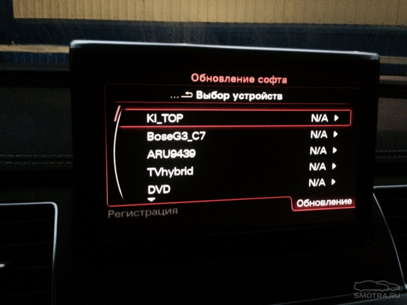

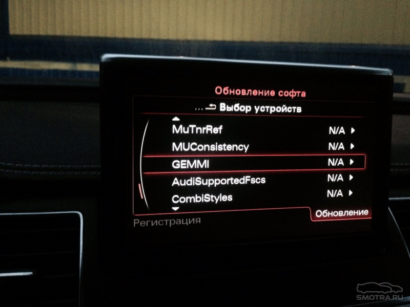

    первый не але,

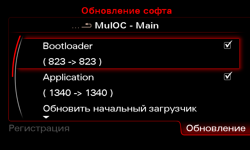

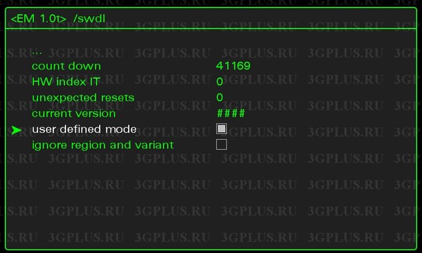

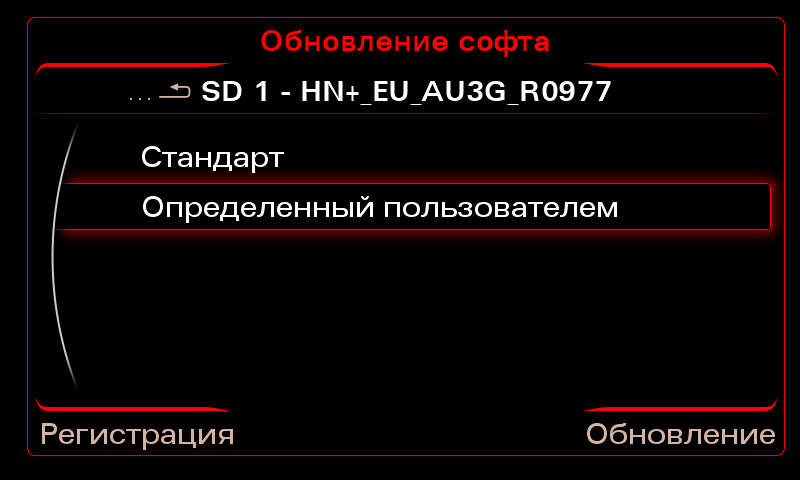

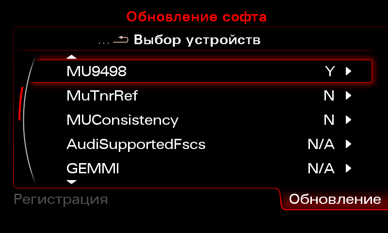

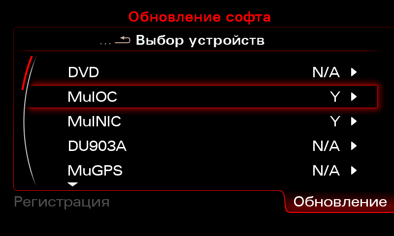

    [​IMG] [​IMG] [​IMG] [​IMG] [​IMG]

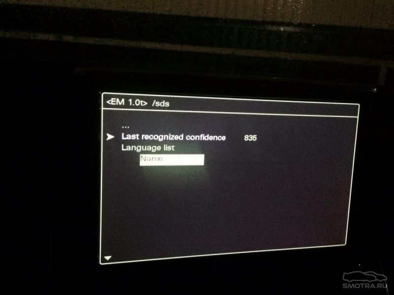

    Фото зеленки сделай где пункт SDS есть. Уехал за дочкой в сад домой приеду попробую помочь

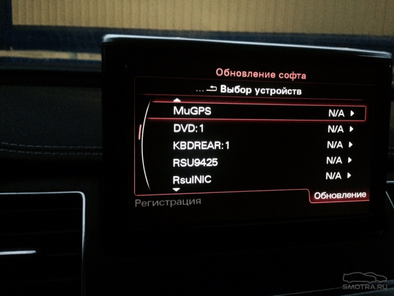

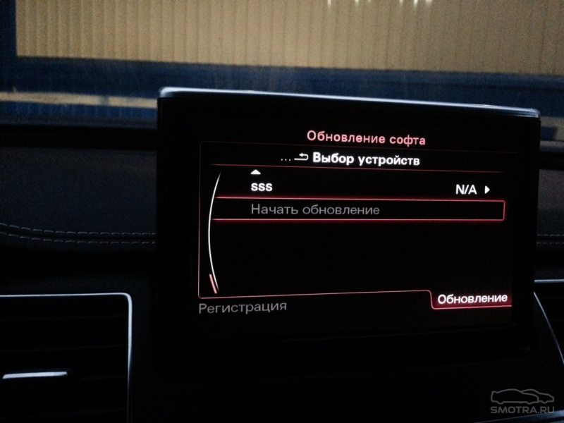

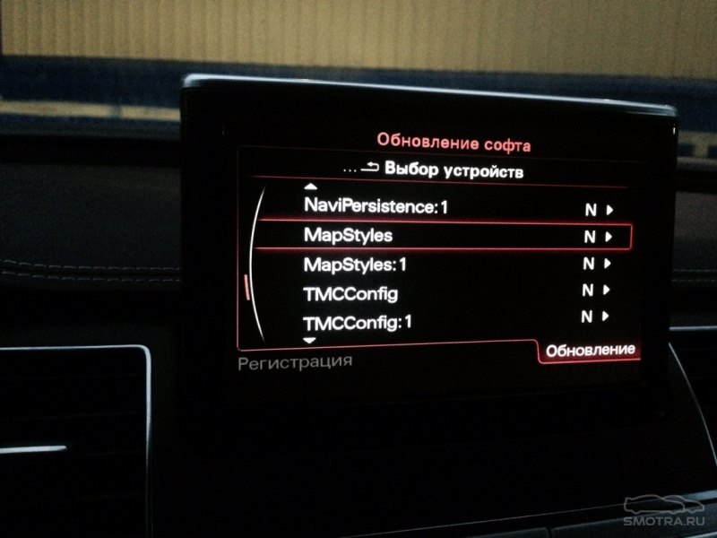

    По скринам - софт встал криво и нет поддержки для карт.

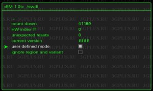

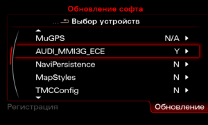

    Пункт AUDI_MMI3G_ECE - это база карт она должна быть "Y" или если уже есть "N" - если " ? " блок не может определить принадлежность обновления...
    Вот как должно быть (на стенде удалил у себя базу данных карт "Delete database" и запустил обновления карт):
    Какие были нюансы когда ставили 900 прошивку ? С A8 2010 первое обновление опасное - может привести к смерьте mmi - но если Вы уверены, что, основные модули встали и у Вас 900 платформа - можно принудительно обновлять...
    С чего бы я начал лечения блока - с полной переустановки 900 прошивки
    Ставим SD с 900 прошивкой от A8 https://mega.nz/#!VIknVara!UE--lEbbHIDjYiRjOXEl8cHjoxGVlu6d0qUecn45G8I

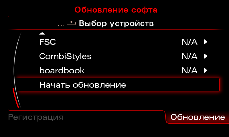

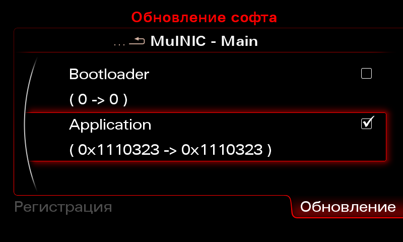

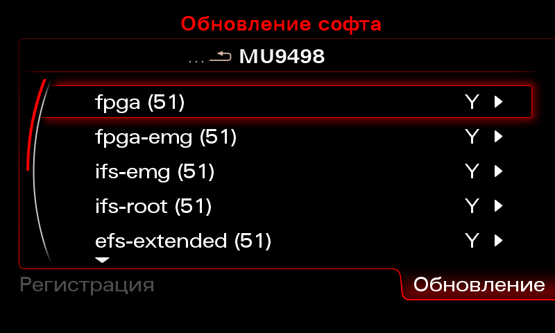

    В зеленке ставим галку user def.... mode, не перезагружая mmi входим в обновления софта и выбираем "определенный пользователем". В основном списке обновления найти папки с MU9411, MUConsistency, MuINIC, MuIOC, MuTnrRef, GEMMI, MapStyles, AudiSupportedFscs - в кажду зайти и поставить галки на всех пунктах. После проверить, что, бы все пункты MU9411, MUConsistency, MuINIC, MuIOC, MuTnrRef, GEMMI, MapStyles, AudiSupportedFscs - были с "Y" - начать обновление.
    После еще раз попробовать поставить карты DF (в меню обновления не должно быть кучи дубликатов а как на первом скрине " AUDI_MMI3G_ECE - "Y"

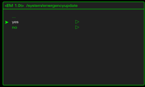

    Год катаю с 900й с emergency update пунктом в зелёнке, ни разу не воспользовался) все делается скриптом за 1 минуту! За встройку в прошивку респект!) особенно за фирменный R в номере:)

    По мне так прогресс на лицо. Прошивку удалось исправить и уже нет косяков с "?", блок начал кушать базу карт.
    Ошибку которую получили ....
    Самые распространённые причины:
    1. SD карта - база карт криво записалась - если уверенны в целостности архива на ПК - отформатировать SD и перезаписать архив карт.
    2. Вовремя удаления базы карт через зеленное меню рано перезагрузили остались хвосты от старой базы.
    Рекомендации - еще раз убить базу в этот раз подождать 3-4 минуты.
    Перезаписать архив карт на SD
    Повторить процедуру установки карт.
