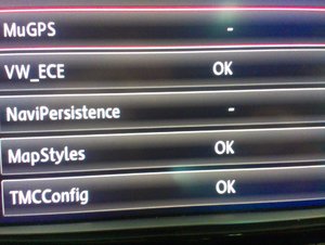

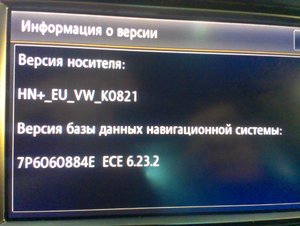

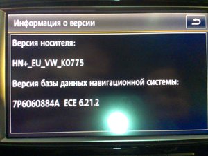

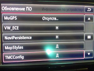

    Почему вот так? можно ли удалить карты в рнс 850 как на 3г и накатить заново или оставить как есть, всеравно работает и так. Ктонибудь знает?

    Нормально там все прошивается, проверить надо голову на наличие ошибки механическая неисправность жесткого диска, и следить чтоб энергоменеджер не рубил потребители на обновлении, а вообще от греха подальше 770 тую софтину с живым бутлодером

    Привет когда я ставил карты сразу не получилось только с 3 попытки и танцами с бубном. Блок был исправный 100%

    Старые удалял в инженерном меню?
  10. dim250568
    dim250568 Живу я здесь
    14 апр 2006
    3.198
    А6C6 2.4 дв.BDW
    Нет не удалял накатывал на них
  11. maximusis
    maximusis Участник форума
    29 июл 2014
    115
    А4/B6 1.8T 03г.
    Кто его знает, что там за висяк блок поймал, риск всегда есть, как не крути, черный ящик для простых пользователей.
