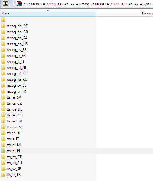

    to VitaminA про голосовые команды
    перепрошивка ничего не дает, все языки, (в прошлом посте не указал ряд языков не указал ,напр. сербский, турецкий) кроме польского и ческого имеют голосовое управление.
    А где взять директорию recog_pl_PL ?????

    Посмотрел у себя (900я) - при переходе на Польский раздел голосовые команды исчезает,
    предполагаю, что Польский и Чешский исключен из прошивки самим VAG((

    завтра заеду к Audi Polska и узнаю как обстоят дела у них... После сообщу.

    в авторизированом сервисе Audi получил консультацию, что при обновлении 2016 г. голосовое управление на польском языке есть.
