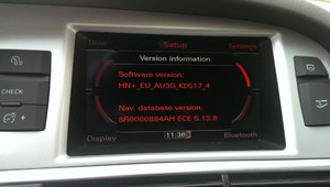

    HN+_EU_AUG3G_K0517_4
    Что это за прошивка?
    не могу понять:confused:
    прошивка HN+_EU_AUG3G_K0517_4
    номер блока: 4E0035666D без сим
    Это блок MMI 3gHIGH а прошивка от MMI 3G+
    как дальше быть? что шить?
    спасибо
