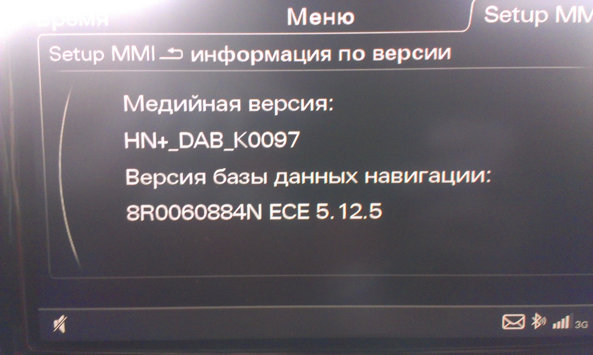

  17. maximusis
    maximusis Участник форума
    29 июл 2014
    115
    А4/B6 1.8T 03г.
    #3837 maximusis, 28 июл 2016
    Что это? каким софтом обновлять?
    K0097->K0485->K0518->K0612->K0614->K0770->K0900 так должно прокатить?
      305,5 КБ
      97
