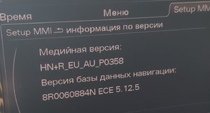

    Всем привет. А7 2011. Решил обновить софт, но встал вопрос на какую версию обновлять. Судя по номеру-версия очень древняя, а многие тут советуют обновлять от версии к версии, но тут я вижу только 767 и 900. Где взять те, что были между моей и 767?

    я не давно другу обновлял а6 2012г сразу на 0770-все прошло на отлично!!! там тоже была древняя прошивка

    Я ставил сразу 767 а потом обновлял по мере поступления. 900 не ставил

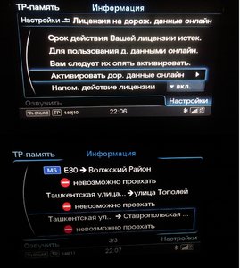

    У меня 3G+ sim доустановленная...
    Когда весной поставил - дала отказ на Online, пока ставил антенну ДД не включал, вчера после установки антенны, вставил симкарту, долго думала и вдруг написала, что лицензия закончилась...
    Но включился Online! Пробки стала показывать...
    Сегодня утром, опять долго думала, опять написала, что лицензия закончилась, но пробки "кажет" ...
    Это, что:
    уже как у всех или еще все хорошо ... ?
