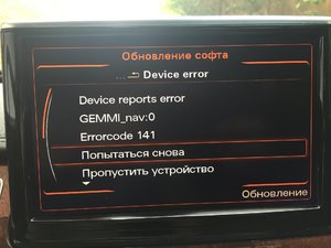

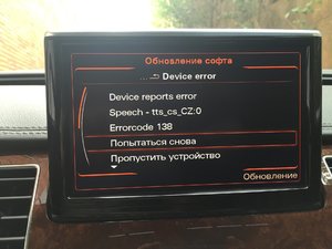

  9. Postmen
    Postmen Новичок
    4 апр 2014
    2
    A8
    Audi A8 2013
    при установке прошивки 900 выскакивают ошибки
    Куда копать? IMG_0905.JPG IMG_0906.JPG IMG_0905.JPG IMG_0906.JPG IMG_0905.JPG IMG_0906.JPG

    какого года машина?
  11. sergeynik S6
    sergeynik S6 Живу я здесь
    27 янв 2005
    3.415
    Tesla model X 2020
    флешку готовил на компе с "глистами" от эпел ?
  12. Postmen
    Postmen Новичок
    4 апр 2014
    2
    A8
    Флешку делал на Apple
    В прошлый раз тоже на нем делал и работало
  13. sergeynik S6
    27 янв 2005
    3.415
    Tesla model X 2020
    ну эпел своими глистами занял все место в голове и его баняльно не хватило.
    эпель это для просмотра порнографии , работать на нем нельзя ))
