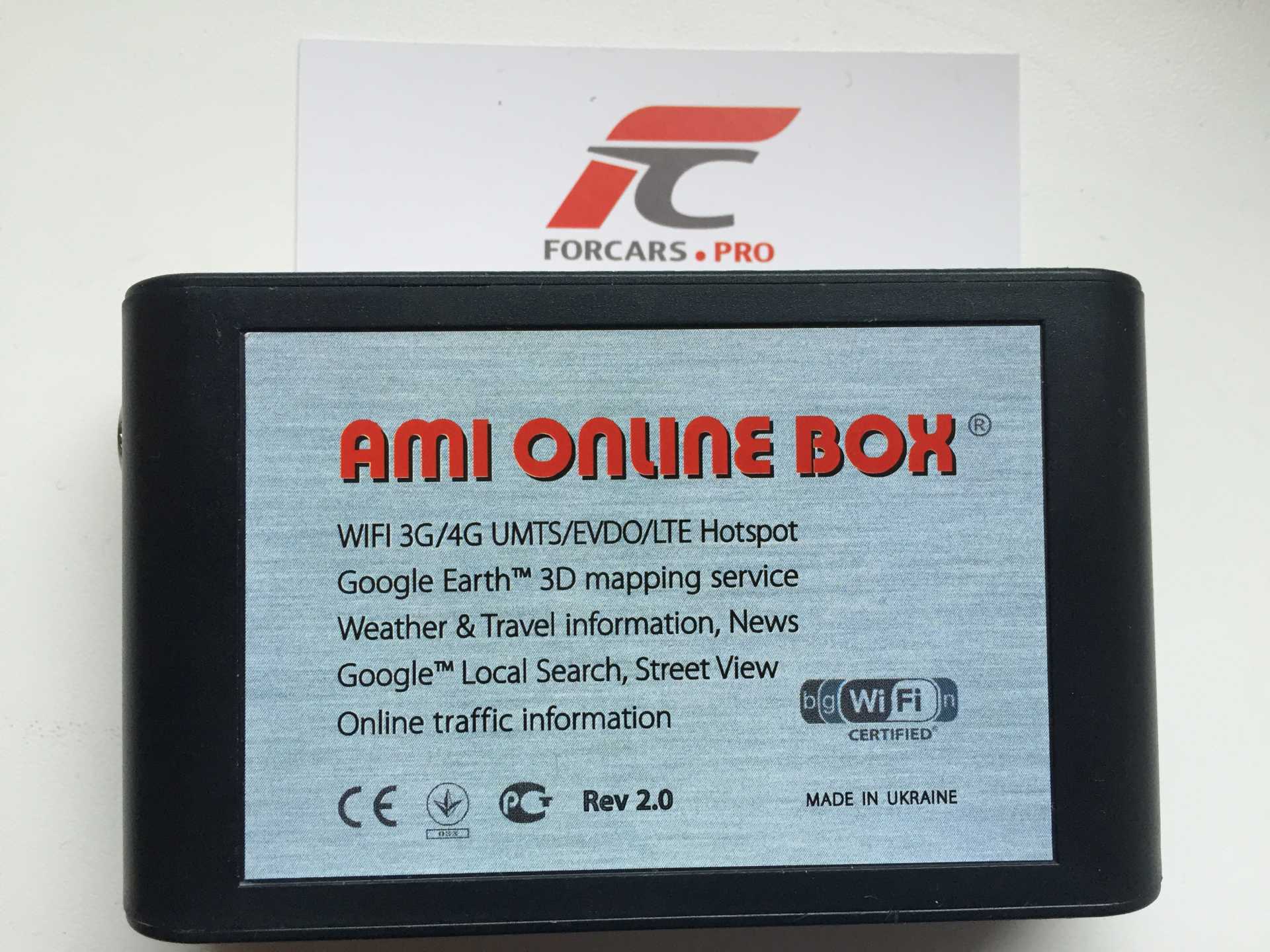

    к сожалению контакта нет (авто трейд иновый). Короче нужно искать этот бокс. Как он выглядит то можно картинку?
  5. r_Q7
    r_Q7 Живу я здесь
    12 дек 2011
    4.173
    Audi Q7 4M
    Их несколько видов
    [​IMG] цвет черный, белый и тд и тп
    Ну и есть самодельные.... Короче искать свисток "модем" ..........

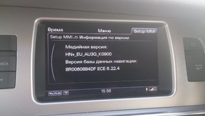

    Если не найдете MMI BOX, можно его либо а)купить по указанному на фото выше адресу; б) собрать бокс самому из связки 3g-роутер huawei MR3020 или WR703n + 3g-модем e3131 или e8278 или e3276, накатить на роутер прошивку типа OpenWRT или ROOTer, а на голову MMI 3G Plus накатить скрипт подмены DNS из шапки этой темы, скопировав скрипт на карту памяти SD. И будет вам счастье. Инструкции в инете есть и тут на форумах, витаминка писал и еще некоторые товарищи. Но это только для тех, у кого еще этого нет. Самый быстрый способ и надежный - это купить уже готовое решение. Оно своих денег стоит - 20-25 тысяч рублей за решение "под ключ" - это куча сэкономленных нервов, гарантия работы оборудования, что версия программ подходит к нужной ревизии чипов, что все настройки правильно работают и что скрипт сохранит вашу голову живой, а не отправит ее на дорогостоящее восстановление у спецов, которые будут вскрывать и машину, и голову, припаиваться на разобранном железе и поднимать ее через UART и прочие терминалы SSH)))​
    r_Q7 правильно отметил, что на самом деле где-то у вас бокс уже стоит. Судя по версии очень свежей на сегодня прошивки и последних карт 6.22.4 - тюнинг вам делали совсем недавно, буквально перед продажей машины Вам. Так сказать, чтобы создать добавленную стоимость и добавить функционал. Если не найдете сами, например за бардачком, внутри торпеды или в багажнике или подлокотнике, можете съездить к ребятам, которые занимаются поиском жучков и скрытых радиопередатчиков - самые толковые смогут найти источник gsm-сигнала от вашего бокса.

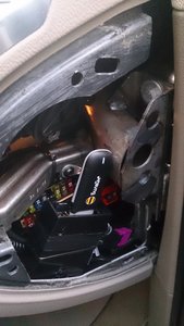

  9. JJ81
    JJ81 Участник форума
    26 апр 2016
    108
    Audi Q7 (3,0 TFSI 272 л.с.) 2013 г.в.
    Ура нашел. Судя по всему это колхозное решение. Теперь поясните мне пожалуйста что есть что здесь. Могу ли я например заменить билайновский свисток другим? Как потом прописать пароли и явки? И tplink торчит это че такое?

  10. r_Q7
    r_Q7 Живу я здесь
    12 дек 2011
    4.173
    Audi Q7 4M
    #3650 r_Q7, 22 май 2016
    Это разлоченый модем - установить в него можно любую симкарту GSM.
    Менять сам модем не советую, так-как этот вариант ONLINE BOX'a работает с модемами 3G
    и глючит если поставить современный 4G
    TPLINK это WiFi модуль через него идет связь с MMI
    Главное запиши (себе на листок) SSID и пароль в настройках WLAN MMI и не меняй их.

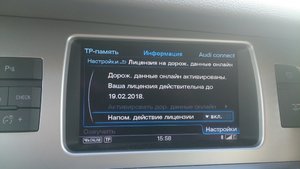

    Согласно Вашему скрину у Вас пробки в данный момент активны. (И скорей всего активированы нештатно).
    Понять, что, в Вашем понятие "неадекватно" работают или заблокирована я не могу....
    Интернет дает блоку Google, панораму улиц, онлайн поиск и информационные сервисы...
    А нужно оно или нет каждый решает для себя сам...

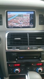

    неадекватно, это когда ночью все улицы пустые, а по навигатору все в 10 бальных пробках стоит.
  19. r_Q7
    r_Q7 Живу я здесь
    12 дек 2011
    4.173
    Audi Q7 4M
    Я думаю лучше говорить " фотографиями "
    сфотографируйте 10 бальные пробки.
    в каком режиме используете Стандарт, Google или Движение - в настройках ,
    Горит ли еще ONLINE?
    В информации дорожные данные "ДА" стоит нет.?
    В настройках отображения доп на карте стоят ли галки на дорожных соб....?
  20. JJ81
    26 апр 2016
    108
    И в режиме стандарт и в режиме гугл дороги красные, в движении нет(по крайней мере сейчас). И только сейчас закралась мысль, а пробки ли это???
