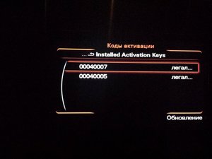

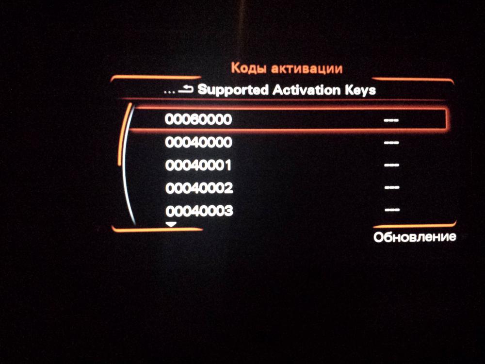

  9. Ivan0401
    Ivan0401 Участник форума
    10 июл 2013
    104
    A5 2T

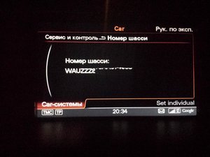

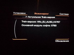

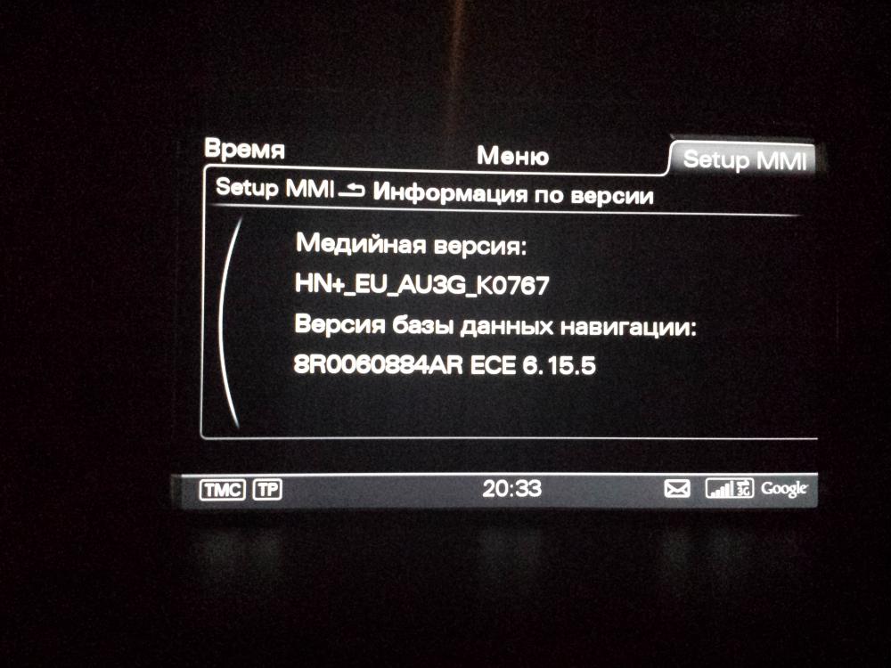

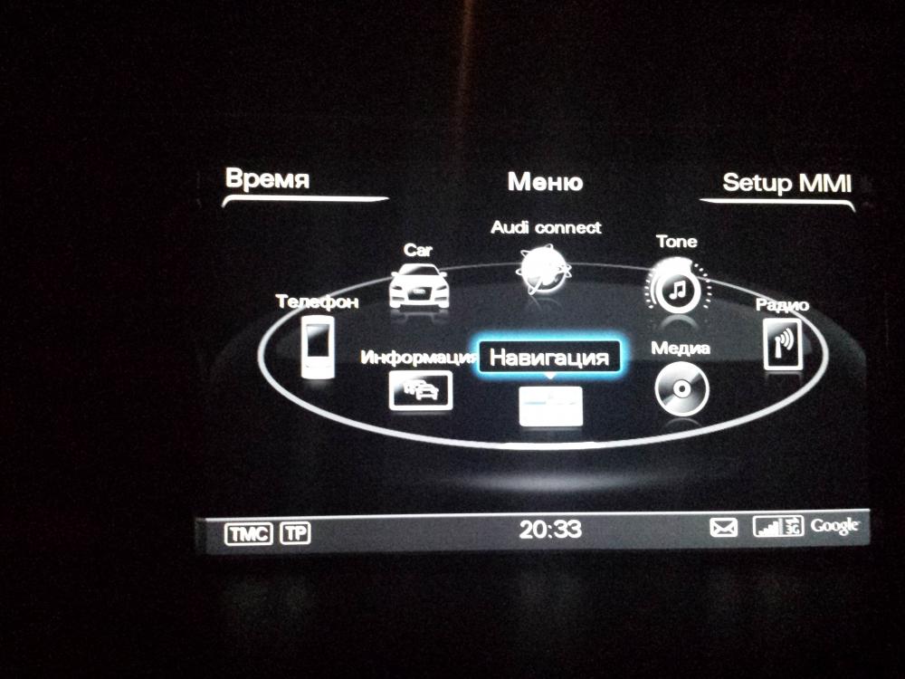

    как и обещал....

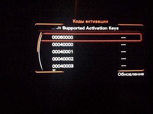

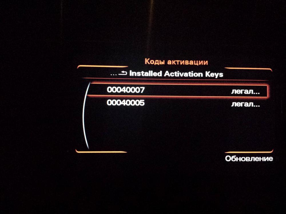

  10. Ivan0401
    10 июл 2013
    104
    A5 2T
    и еще .....
  11. dexter25
    dexter25 Завсегдатай
    30 авг 2010
    869
    A4 B8 quattro MT
    Ivan0401
    А карты где активировались,не у дилера?

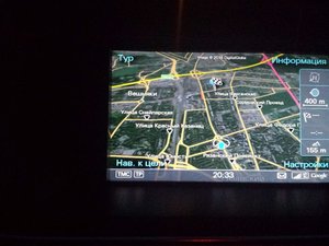

    в питере кто нибудь видел работающие дорожные данные через ТМС ?

  14. Ivan0401
    10 июл 2013
    104
    A5 2T
    нет, не у дилера. самостоятельно. процесс описан выше.
  15. betina
    betina Завсегдатай
    7 сен 2011
    902
    А6 С7 2.8 FSI Q

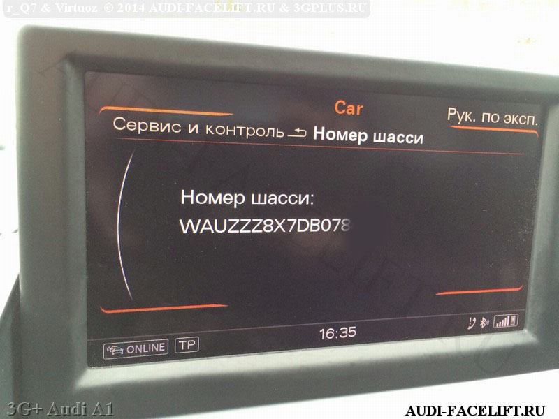

    Что то я не понял, если не у дилера, а почему у Вас VIN отображается?

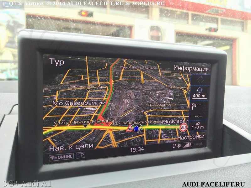

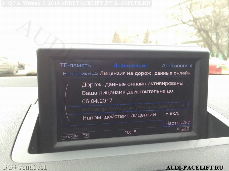

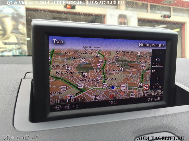

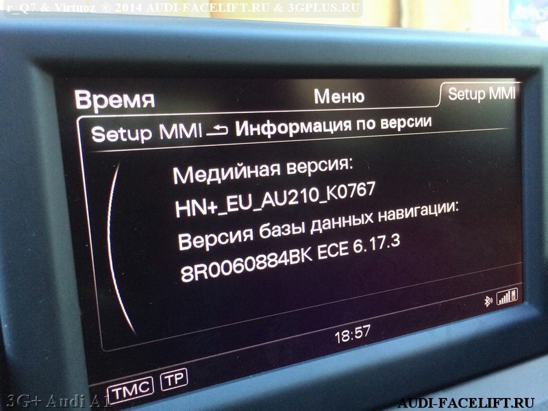

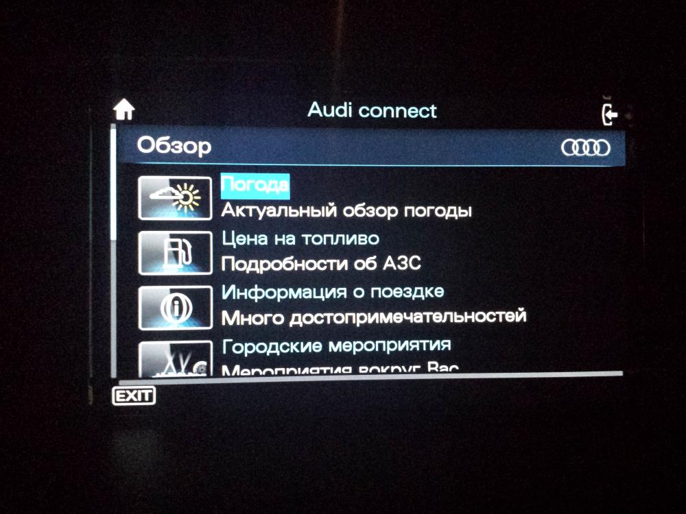

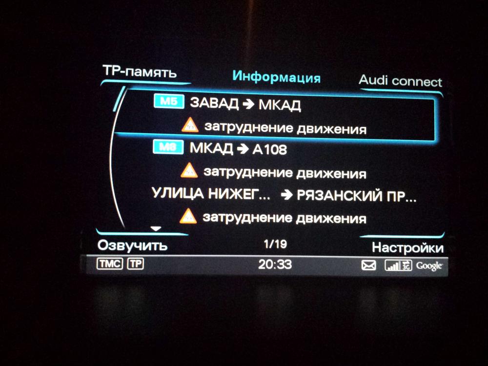

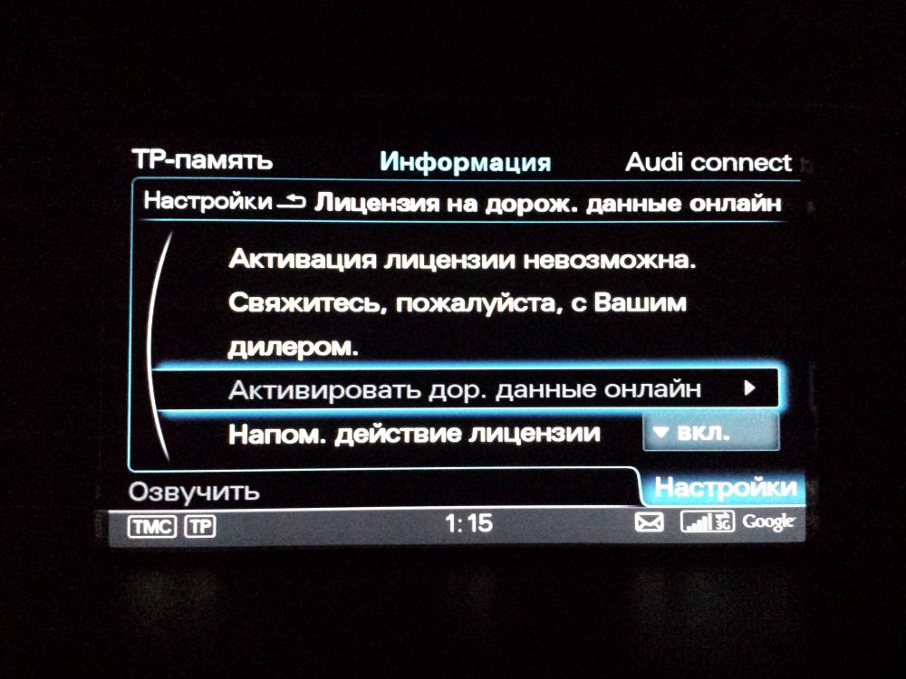

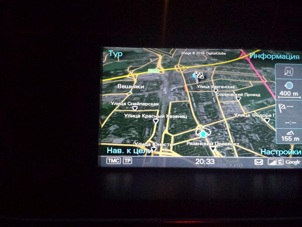

    Поставил жене на A1 - 3G+
    Пробки заработали :)
    + TMC работает
    Блок 666 + AMI ONLINE (тот что работает не через ami а по WiFi).
    Отчет по А1 3G+ тут
