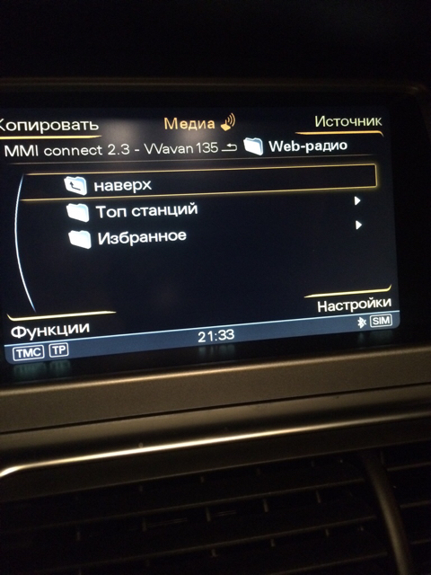

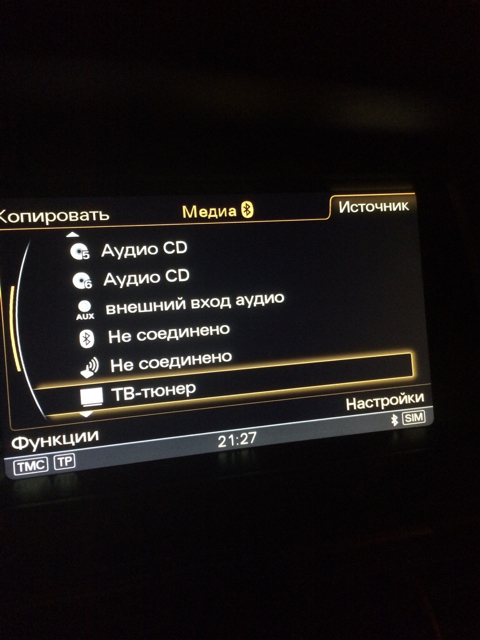

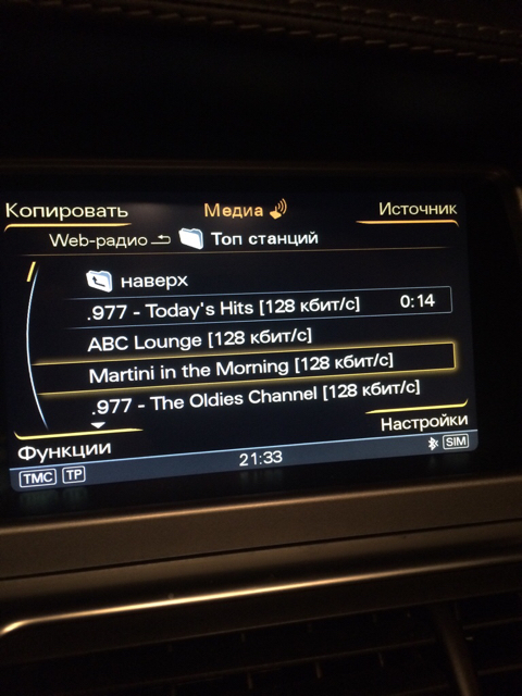

    Радио там за век не прослушаешь. По wi-fi качество надпорядок выше, ещё плюс и медеатекой и инет радио управляется штатной клавиатурой полностью. [​IMG][​IMG][​IMG]https://vimeo.com/163180761
    У меня просто мозгов не хватает как его заставить принимать инет
