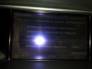

    Если даже он и был оригинальный то я уже говорил об этом выше, что неоднократно форматировал ММИ. Полагаю, что все ключи давно были стерты. Кроме того, в настоящее время в той картинке которую вы сейчас приводите у меня отображается два ключа 400005 и 400007 и напротив написано лицензия или легальный. Однако в описании ключей указан не мой вин авто. Я так понимаю номер вин тех людей у кого его стащили. Фото выложу позже.

    Ну как все, кроме этого

    Если речь про форматирование карт, то ключ не удаляется, как и при переполшивки MMI.Все ключи хранятся в системе, и можно удалить только специальным скриптом.
    И еще Вы хотите сказать, что в обеих ключах не ваш вин и работает онлайн?

    именно так, в обоих ключах не мой вин. Ладно, сколько можно это обсуждать, я Вам все привел выше. Завтра сделаю фото и выложу. Все работает за исключением той картинки которую я привел выше. Хотя раньше, до того момента когда я обновлял карты (я не знаю какие раньше у меня стояли), но помню что лицензия на дорожные данные была активна до 2016, может 2015 года. Сейчас эта позиция не активна, однако все работает и мне честно говоря похрену на нее, все же работает.
