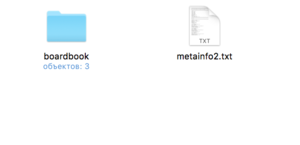

    В корень флэшки был помещен файл AUDI-Q7_manual.ISO, верно?
    Ничего более не разархивировал (ибо нечего было извлекать).

    Нет конечно )))))) ISO это образ файловой системы. тот же архив. Извлекай давай все ))))
    Смотри, вот именно это у тебя должно лежать в корне карты.
