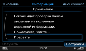

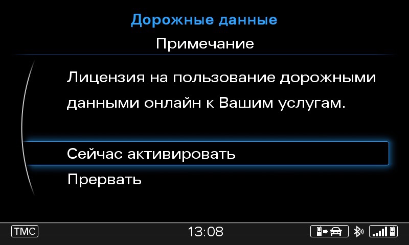

    с дуру на предустановленных картах не стал онлайн весь подрубать (точнее только ауди-коннект увидел, что прокинулся и сразу же кинулся на радостях ставить новые карты)
    поставил 900 прошивку mmi
    карты 6.22.4 + активатор от Vlasoff
    все ошибки и т.п. убрал
    Audi Connect (погода, цены на бензин, нвости и т.п.) - работает
    Google Earth (+ Street View) - работает

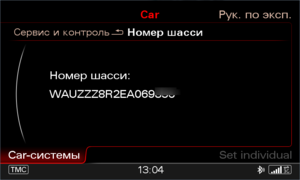

    VIN (именно мой) - в менюшке показывает (причем для этого ничего не делал)

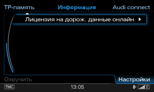

    а при запросе лицензии на пробки - либо выкидывает обратно в меню, либо думает... и опять туда же выкидыает...
    если перезагрузить ММИ с сразу же пробовать получить лицензию, то выскакивает окошко "Сейчас активировать", но при нажатии на этой строке, опять выкидывает на уровень выше... и так по кругу....
    есть варианты решения?
    просто как понимаю, проблемы возникают у тех, кто доустанавливал 3G+, но у меня ж заводская...
    может быть с серваком проблема (насилую активацию уже второй день регулярно: утром, днем и вечером)

    решение проблемы - сначала нужно активировать дорожные данные онлайн, потом скрипт на активацию карт ставить.

    Дык это ключевой момент же...
    Онлайн для тех у кого с завода SIM (новые правила с июля 2015 года )
    Я так понял до этого момента (2016 года) на данном авто это первая попытка запросить лицензию (ранее ее не было)
    Верно ?
    Если так
    То нет глюка у Вас - все так и должно быть.
    У Вас ОФ отказ.

    перезагружаю ММИ и наяриваю постоянно активацию (пробую активировать). Как только инет очухивается, вылезает вот такое окошко...

    хм. насколько понял, тогда вот такая картинка вылазит:
    а тогда сколько денег и к кому бежать?))
