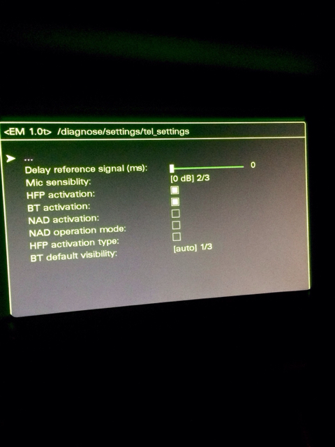

    Хотел отписать вчера, не смог. После обновления пропал у меня блютуз и wi-fi на предмет передачи музыки. Огромное спасибо Vlasoff и r_q7 за помощь в восстановлении. Я думаю пригодится тем у кого голова без сим. Проблема в том, что настройки green menu данных устройств не подходят для 900 ой прошивки и после обновления все слетает. Нужно после обновления заново включить блютуз и wi-fi. С блютузом вроде как все стандартно, а вот wi-fi просит сим. Поэтому нужно активировать сим, потом отключить сам телефон уже в настройках телефона. По фото я думаю все будет понятно
    Nad activation нужно включить, соответственно при этом включив и сам wi-fi.
    Далее появляется в меню телефона вот такая картинка
    Тыкаем выключить автомобильный телефон. Ждём, пегружаемся.
    Вуаля, наслаждаемся музыкой[​IMG][​IMG]
    VitaminA, если посчитаешь нужным, добавь в шапку в раздел устранения ошибок. Такая проблема думаю может возникнуть у многих.

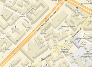

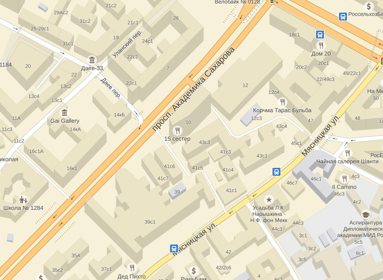

    Всем Привет.
    Помнится тут был большой спор об номерах домов и пришли и к выводу, что их нет.
    Но я вот в пятницу полазил и нашёл номера, правдо они не везьде есть и не для всех. Вот пару фоток с Москвы.
    [CUT][​IMG]
    [​IMG][/CUT]
    Правдо на некоторых фото улицы закрашены, но номера нет.
    Хотя меня больше интересует- пробки онлайн, как их включить.
