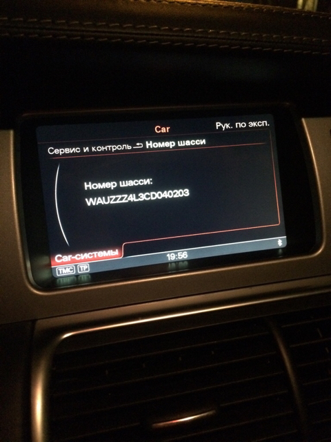

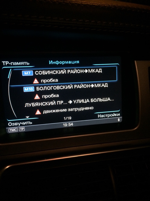

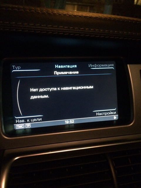

    Небольшой отчётик по обновлению. Чтоб было меньше вопросов. Обновил прошивку
    Сначала карты работали, потом как все загрузилось, карты слетели
    Тмс работает
    Сейчас пойду карты записывать на флешь.
    P.s. Green menu слетело. Прихвачу с собой ноут.
    Да ещё, vin появился
    Он Лайна не появилось
    Фото сделать забыл, поставил последние карты и накатил активатор. Все вроде отлично работает. P.s. разницы от 767 особо не почувствовал.

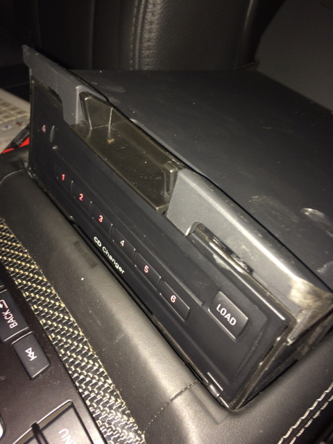

    Медиаплеер отключите, если у вас в авто нет двд-Ченджера.

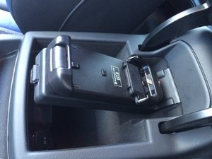

    Аух есть ,на нем как раз висит аналоговый тв тюнер алпайн и двд алпайн. Ченджер тоже есть. Что такое телефонный кредл?[​IMG][​IMG]
  18. Grafik
    Grafik Старожил
    12 фев 2009
    5.504
    А3 8V 1.8 quattro ABT
    Вот это кредл
      196,7 КБ
      179

  20. Grafik
    Grafik Старожил
    12 фев 2009
    5.504
