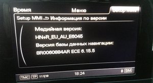

    1) Не подскажите, что это за прошивка (блок с sim) ?
    HN+R_EU_AU_E6045
    Блок 2013 года, карты 2013, похоже не обновлялись.
    2) Карты 2016 года на нее встанут?
    3) Если не встанут, то какую прошивку надо ставить? 900 из шапки встанет ?
    ПС
    4) Что это цифры в левом нижнем углу (111/19) ?
      70,3 КБ
      227

    Привет левый нижний угол кажется сколько пробок активно у тебя

    На что то похожее было подозрение, но цифры меняются ...
    И самое главное - GSM антенна еще не подключена...

    У вас блок с очень редкой прошивкой! Инженерной.
    Вся его прелесть - никакой реакции на защиту компонентов.
    В левом нижнем углу использование процессора/памяти, но в каких единицах не знаю. Если не ошибаюсь, то в зелёнке можно отключить.
    У нас есть одна такая голова, обновлять не пробовали, ибо бережём:)

    Уж и не знаю, что мне делать - радоваться или горевать ...
    Сегодня вытащил блок 3G+ без sim и вставил этот с sim.
    Всё блоки ушли в защиту компонентов (гетвей, 3G+, тюнер)....
    Собрался ехать к ОД на ее снятие ...
    Но есть одна проблема - навигация вообщем работает, но курсор как "висел" в германии, так и висит ... думал антенна не работает,
    так нет вроде все ок (когда отключаешь то появляется ошибка - типа обрыв...)

    Задай местоположение и покатайся карта должны заработать если она активирована.

    Не должна голова уходить в защиту на инженерной прошивке, если до этого не не обновляли.
    Картам нужно сделать сброс калибровки, перезагрузить голову, покататься 30-50мин, местоположение появится. Это будет холодный старт.
