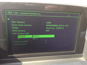

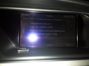

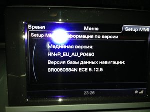

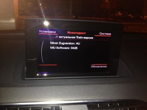

    Но все равно остаются вопросы. Во вложении то что у меня сейчас.
    Подскажите пожалуйста последовательность обновлений ПО MMI 3G+
    Нашёл только аналогичную тему по 3G
    Карты 2014 8R0060884BK 6.17.3 нашёл, активатор к ним тоже.
    А сама firmware MMI 3G+ какие версии ставить? Желательно тоже по номерам ?

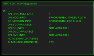

    Сегодня забрал авто с новыми картами: всё обошлось без хардкора)
    Машину сдал с честно купленной книжкой-активатором с кодами, авто с 3G+ c SIM, установленными на заводе, обнуленным Navi Partition. Порядок действий у ОД, как и написано в инструкции, что я давал ранее - сначала затирают данные по всем Navi-папкам, затем прописывают ключ/активацию, затем заливают сами карты. Активация довольно быстро проходит, а вот заливка может длиться несколько часов. Сегодня уже получил с работающей 6.17.3 (Screen_3.png). Цена работы 2 нормочаса, но по времени всё было гораздо дольше.
    Стоит отметить, что после того, как забрал авто:
    1) при запуске повторного обновления данных карт вижу тот же "?" напротив самих карт (внутри при это "N" напротив всех папок), а всё остальное - с "N". Т.е. аналогично тому скриншоту, что давал ранее. При этом по логам у ОД всё нормально обновилось. (Screen_2.png)

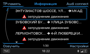

    2) Пробки по TMC заработали! Чем дольше едешь, тем больше данных о пробках можно увидеть в навигаторе. Кстати, почти в это же время и на BMW заработали пробки по TMC. Это наталкивает на мысль, что основа карт и кодировка участков дорог одна та же. (Screen_4.png, Screen_5.png)
    3) Можно было бы купить книжку-активатор у ОД, но ценник на нее 25+т.р. Так что самостоятельная покупка очень экономит денежку.

    Вчера днем на BMW точно TMC работало на картах 2014-1, а на Audi на картах 6.17.3 лично у меня точно показывало пробки через TMC в промежутке с 18 до 19. Это всё в Москве. Полагаю, что идет тестирование и передача данных не всегда стабильно. Кстати, для BMW пробки по TMC работают только для карт 2013-2, 2014-1 и позднее. Начиная с какой версии наших карт вы увидите пробки через TMC, мне сложно сказать.

    Да, у меня SIM в 3GP есть. НО при включенном TMC (только!) подгрузилось около 30 дорожных событий минуты за 2-3, а при TMC+Online подгрузилось примерно 200 дорожных событий за то же время. Для чистоты эксперимента могу симку достать.

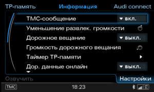

    А настройки такие? (см. приложение)

    Буду смотреть. спасибо
