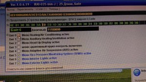

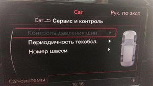

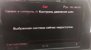

  10. dsv
    dsv Участник форума
    5 ноя 2014
    411
    Q3
    Tyre pressure control (RDK)
    Это похоже меню «Контроль давления шин»
    Хотя в Васе он называется
    Tire Pressure monitoring System (TMPS)
    5 бит 6 байт
    Они бывают двух видов – прямого или косвенного измерения …

  11. Vlasoff
    Vlasoff Tell me
    3 мар 2014
    2.682
    А5 TDI 190Q, Q5 TDI 177Q
    #3131 Vlasoff, 2 мар 2016
    К давлению шин отношения никакого этот пункт не имеет. Все о tpms в другом раздела. Этот пункт появился только на прошивке 900. Раскопаю - отпишу.

    #3132 micke, 3 мар 2016
    помоему все таки RDK (Reifendruckkontrolle) - контроль давления шин. А в разделе carprotocollswitch выставляется тип протокола общения с той или иной функцией (т.е. стоит чекбокс - один тип, не стоит - другой). Например, если напротив RDK в carprotocollswitch стоит галка - то ММИ работает с блоков контроля давления шин, который через датчики, если не стоит - то с блоком контроля давления, который без датчиков, через абс (или наоборот, щас точно не помню).
    Так же с вебастой, помню игрался с галками в carprotocollswitch,,, чтобы ММИ ее увидела
    По моему мнению, самое важное, при дооснащении - в канбасасигмент правильно указать сан шину, на которой висит добавленная опция, а так же поставить/убрать галку напротив этой опции в carprotocollswitch
    P.S. а про описание зеленки - великое дело сделали!!!! Большое спасибо:thumbup::beer:
