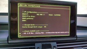

    Можно быть подключённым к вафле Mmi, и при этом брать инет с сим карты оператора, не пробовал, но попробуйте в настройках телефона wifi выбрать (не знаю как на андройдах) режим не DHCP, а статический и прописать IPшник вручную из той же подсети mmi, я ща не помню какой IP у Mmi, но по-моему .....0.1, если так, то например 192.168.0.58, маску подсети 255.255.255.0 и все... Тогда в теории, вы будете иметь сеть по вафле между телефоном и мми, а инет брать как обычно с сим карты оператора. Попробуйте...

    Вот так в MMI, при этом телефон (присоединился по WIFI) у меня получил IP 1.100

    Ну тогда дать телефону IP 192.168.1.58, например))

    НАсколько я понимаю ситуацию, фишка в том что бы в MMI прописать правильный Default gateway, и DNS.
    Тогда MMI полезет за инетом в ваш телефон.
    Сейчас же, если нет SIM, но поднят WIFI, DHCP MMI, раздает только IP, а Default gateway, и DNS не прописаны.
